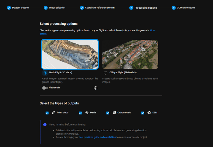

PIX4Dcloud は処理のための最適化された既定のオプション セットを提供しています。
  • 鉛直飛行 (3D マップ): このオプションは、ほとんどが地表方向を向いている、重複率の高いグリッド飛行計画で撮影された空撮 RGB 画像に最適です。一般的には、砕石や土地台帳の作成に使用されます。
    • 平坦な地形: 重複率の高いグリッド飛行計画で撮影された、農地などの平坦な地形での空撮 RGB 画像に最適です。
  • 斜め飛行 (3D モデル): 自由飛行で撮影された斜め空撮画像などの重複率の高いあらゆる RGB 画像 に最適です。一般的には、建物や物体の 3D モデルまたは点検用の 3D モデルに使用されます。
Select_processing_template_PIX4Dcloud-1
情報: 正しく飛行し、画像の品質が十分であっても既定のパラメーターが誤った結果を生成する可能性があります。
