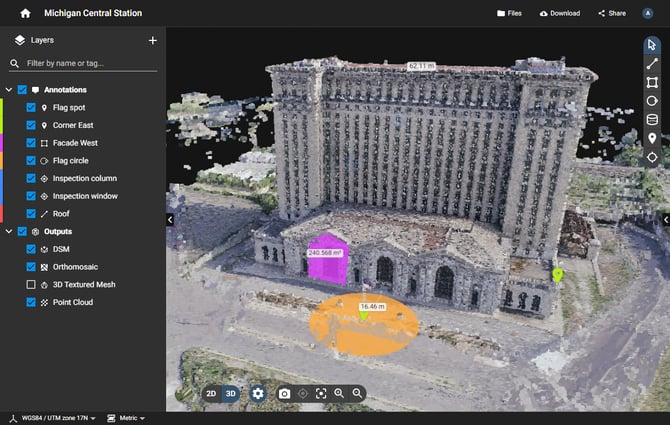

2D/3D ビューへのアクセス
データセット作成後、生成またはアップロードされた出力に応じて 2D および/または 3D ビューが利用可能になります。
  1. [ドライブ] からデータセットを開きます。
  2. 2D/3D 切替スイッチでビューを切り替えます。
  3. サイド パネルで名前、説明、タグなどのレイヤー プロパティを調整します。
注: 画像の処理や出力のアップロード後、web での表示の準備が整うまでに時間がかかる場合があります。処理が完了し次第、メール通知が送信されます。
解析と測定
PIX4Dcloud では、ビュー上でプロジェクト データを直接解析できるツールを提供しています。PIX4Dcloud Pro では、より高度なモニタリングや比較が可能です。
PIX4Dcloud の標準ツール
  • select.png 選択と変更: マップ/モデルのパン、要素の選択・編集、[詳細] パネルで情報を表示します。
  • distance.png 距離・標高を測定: 線やポリライン注釈を描画して測定できます。距離から標高プロファイルを生成できます。詳細については「PIX4Dcloud で標高プロファイルを生成する方法」をご覧ください。
  • area.png 面積を測定: ポリゴン注釈を描画して測定できます。
  • measure_radius.jpg 半径を測定: 円を描画して測定できます。
注: 2D ビューで作成した注釈は自動的に 3D ビューと同期されます。
