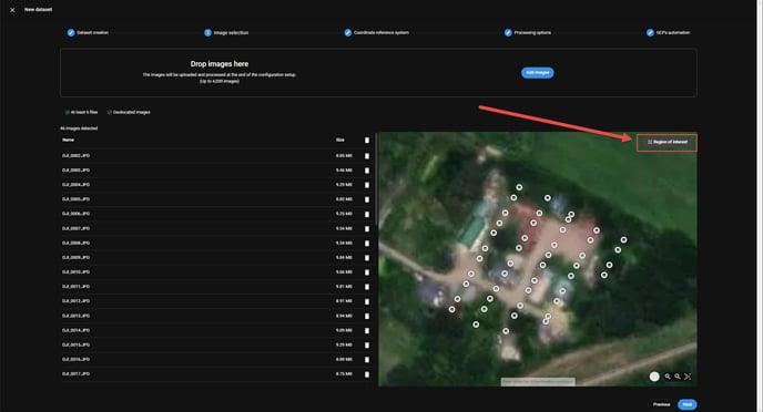

  3. 画像がインポートされマップに表示されたら [関心領域] をクリックします。
    region_of_interest_1
  4. マップをクリックして各頂点を定義します。
  5. ダブルクリックをするか、最初の頂点をクリックしてポリゴンを完成させます。

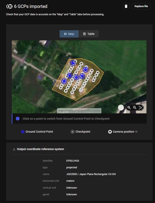

関心領域と GCP を同時に表示する方法
処理の前に GCP がインポートされている場合は、GCP の自動化ステップで関心領域とともに GCP を視覚化できます。
region_of_interest_3
関心領域には、すべての GCP を含める必要はありません。GCP 自動検出機能がすべての GCP ターゲットの検出を試み、それらを使用して結果をジオリファレンスします。これは、GCP が関心領域外にあっても行われます。
