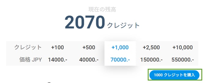

クレジットの購入方法を教えてください
クレジットはこちらから直接購入できます。

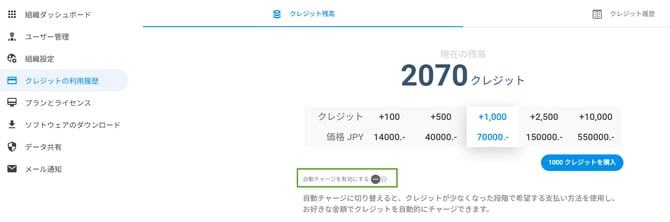

クレジットは自動購入できますか?
クレジットの残高が少なくなると、設定した金額分を指定の支払い方法で自動的にチャージすることができます。
- https://account.pix4d.com/home にアクセスし、対象の組織の [ダッシュボード] をクリックします。
- [クレジットの利用履歴] をクリックします。
- [自動チャージを有効にする] をクリックします。
- [今すぐ購入] をクリックします。
重要: このオプションは、2 回目以降のクレジットの購入からのみ利用可能です。クレジット パッケージが選択されると、自動チャージ機能はこの情報をもとに今後の自動購入を実行します。

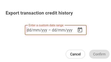

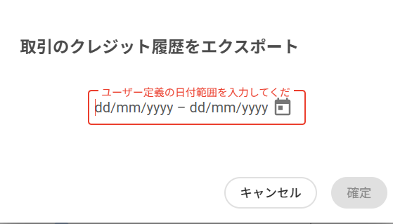

ページ下部に [クレジット履歴] セクションが表示されています。一覧には [取引日] (プロジェクトの処理日またはクレジットの購入日)、取引を行ったユーザー、リソース、クレジットの数が表示されます。
- (任意) [クレジット履歴] は [CSV エクスポート] をクリックすることでエクスポートできます。また、日付の範囲を自由に選択できます。
