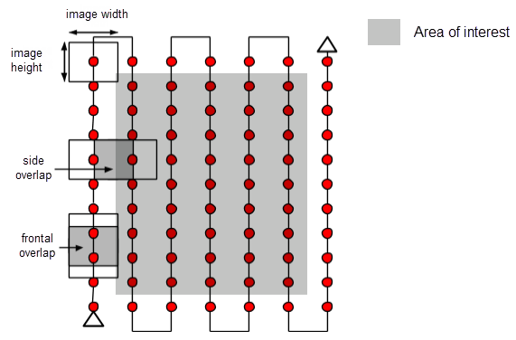

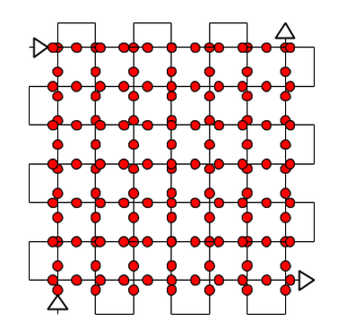

Caso general
El solape recomendado en la mayoría de los casos es de al menos 75 % solape frontal (con respecto a la dirección del vuelo) y al menos 60 % solape lateral (entre trayectorias de vuelo). Se recomienda tomar las imágenes con un patrón cuadriculado regular (Figura 1). La cámara debe mantenerse en lo posible a una altura constante sobre el terreno / objeto para garantizar el tamaño de pixel en el terreno (GSD) deseado.
Figura 1. Plan ideal de adquisición de la imagen- Caso general.

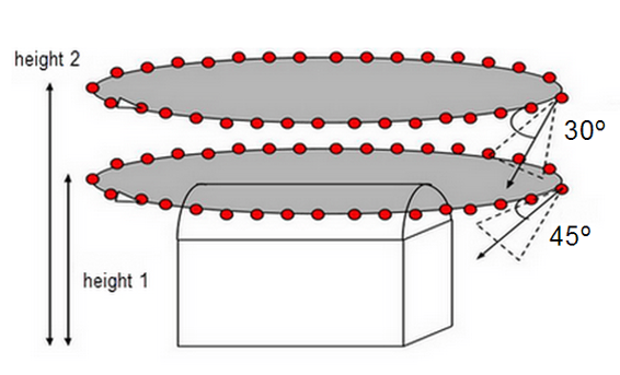

Reconstrucción de edificios
Reconstruir edificios en 3D requiere de un plan de adquisición de imágenes específico (Figura 2):
  • Vuele por primera vez alrededor del edifico con la cámara en un ángulo de 45°.
  • Vuele una segunda y una tercera vez alrededor del edificio aumentado la altura del vuelo y disminuyendo el ángulo de la cámara en cada vuelta.
Nota: Para mayor información sobre imágenes oblicuas: Imágenes verticales vs. oblicuas
  • Se recomienda tomar una imagen cada 5 a 10 grados para garantizar suficiente solape, dependiendo del tamaño del objeto y la distancia a este. Para distancias más cortas y objetos más grandes se requieren imágenes cada menor número de grados.
Nota:
Importante: PIX4Dmapper genera por defecto ortomosaicos paralelos al plano (X,Y). Por lo tanto, para generar mosaicos de fachadas es necesario usar la herramienta Orthoplane. Más información: Cómo crear el ortomosaico de una fachada.
Figura 2. Plan ideal de adquisición de imagen - Edificio.

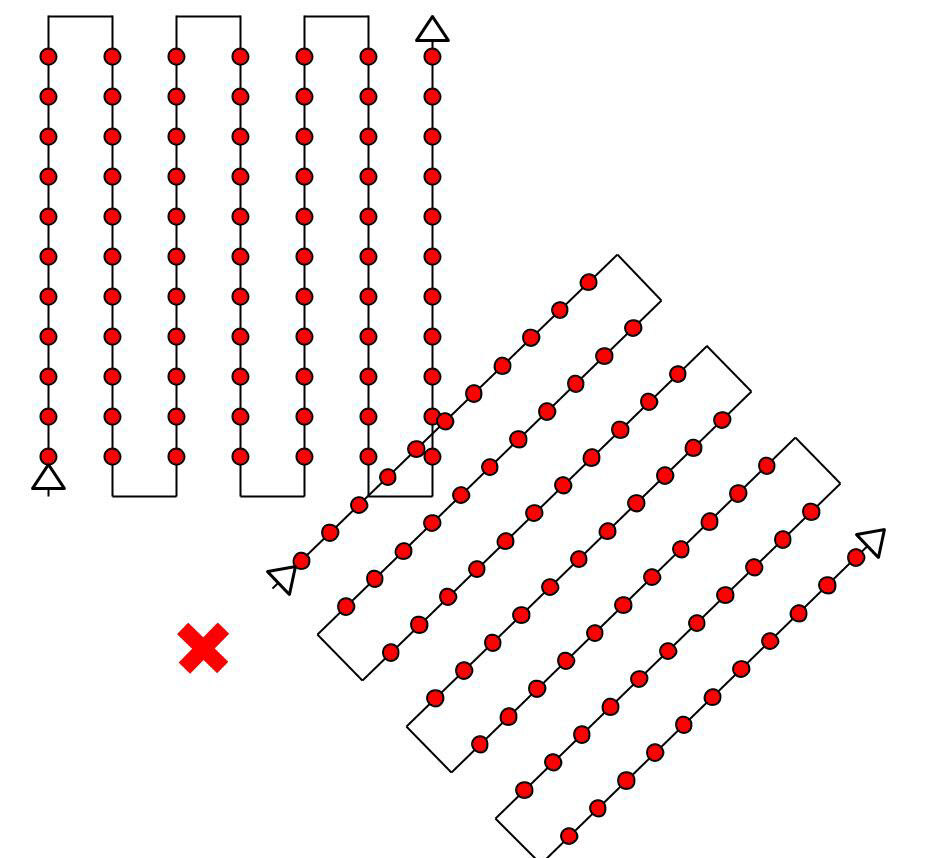

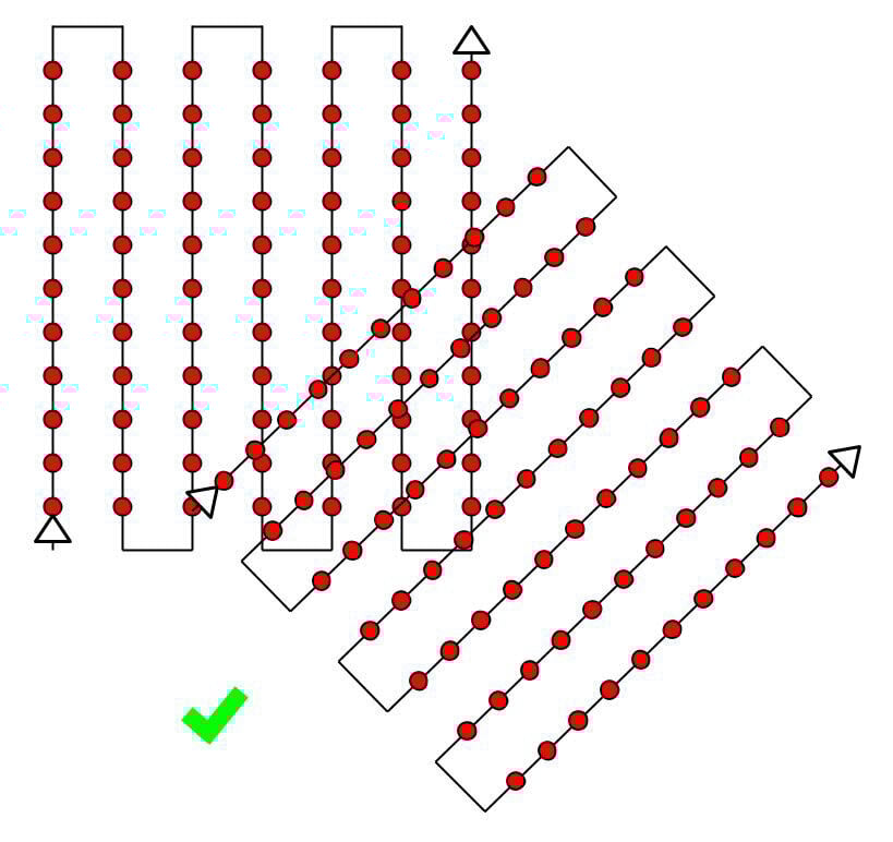

Vuelos múltiples
PIX4Dmapper puede procesar imágenes tomadas en múltiples vuelos. Al diseñar diferentes planes de adquisición de imagen, asegúrese de que:
  • Cada plan captura las imágenes con suficiente solape.
  • Haya suficiente solape entre 2 planes de adquisición de imagen (Figura 5).
  • Los diferentes planos se toman en lo posible bajo las mismas condiciones (dirección del sol, condiciones climáticas, no edificios nuevos, etc.
Importante: La altura del vuelo no debe ser demasiado diferente entre vuelos, ya que la diferencia lleva a una resolución espacial distinta. Más información: ¿Puede Pix4Dmapper procesar imágenes tomadas a diferentes alturas de vuelo?
Hay una forma especial de procesar conjuntos de datos tomados con múltiples vuelos, siguiendo instrucciones paso a paso: Procesamiento de conjuntos de datos grandes.
Suficiente solape entre 2 vuelos
Sin suficiente solape entre 2 vuelos
Figura 5. Solape entre 2 vuelos.

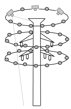

Reconstrucción de objetos verticales grandes
La reconstrucción en 3D de objetos como torres de energía eléctrica, turbinas de viento, etc. requiere de un plan de adquisición de imagen específico (Figura 8):
  • Vuelo cercano a la estructura.
  • Vuele varias veces alrededor de la estructura a diferentes alturas.
  • Las imágenes deben tomarse con alto solape: Solape del 90 % entre las imágenes que se tomen a la misma altura y solape del 60 % entre imágenes que se tomen a alturas diferentes.
  • El ángulo óptimo de la cámara para el círculo superior es de 45 grados. Al apuntar al suelo, es más sencillo emparejar el contenido de las imágenes y se obtienen mejores resultados.
  • Las imágenes deben enfocarse lo más posible (enfocar tanto el objeto principal como el fondo).
  • Se recomienda usar drones que capturen las imágenes con geolocalización.
Torre de energía eléctrica
Torre de energía eléctrica reconstruida en rayCloud
Figura 8. Plan de adquisición de imagen - Torre de energía eléctrica.

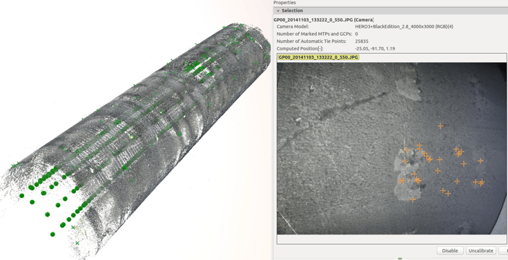

Reconstrucción de túneles
PIX4Dmapper puede reconstruir túneles. El mayor reto para la reconstrucción de túneles son las condiciones de iluminación. Si la iluminación es buena, ya sea con luz natural (si el túnel no es muy largo) o artificial , la reconstrucción podría ser muy buena.
En el caso de túneles oscuros se recomienda usar un trípode.
Consejo: Se recomienda:
  • Usar cámara con lente ojo de pez.
  • Tomar imágenes en más de una línea (evitar tomar en una sola trayectoria). Si no fuera posible elaborar un plan de adquisición de múltiples trayectorias, una sola podría funcionar. En este caso es altamente recomendable usar GCP.
Figura 9. Puntos de conexión automática de un túnel.
