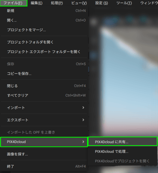

  1. [ファイル] メニューから、[PIX4Dcloud]>[PIX4Dcloudに共有...] オプションを選択するか、PIX4Dmaticウィンドウの右上にある[PIX4Dcloud]ボタン( pix4dcloud_button)をクリックします。

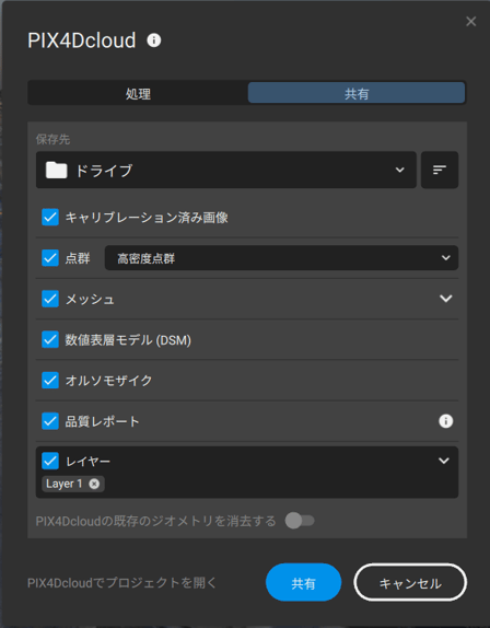

  2. PIX4Dcloudにアップロードする出力を選択します。 アップロード可能な出力は以下の通りです。深度点群、密度点群、深度・密度フュージョン、メッシュ、デジタルサーフェスモデルDSM オルソモザイク
    重要:プロジェクト内のすべての点群は、アップロード時に1つの点群に統合されます。 新しくアップロードされた点群は、常に以前の点群に置き換わります。 PIX4Dcloud への 共有ダイアログウィンドウの上部には、アップロードされたプロジェクトの数と、PIX4Dcloud にアップロード可能なプロジェクトの総数が表示されます。
  3. [オプション】過去に同じプロジェクトをアップロードしたことがある場合、Share to PIX4Dcloudダイアログウィンドウに共有リンクが表示されます。 トグルスイッチToggle switch on で有効/無効の切り替えが可能です。 有効化された共有リンクは、テキストフィールドとCtrl+Cまたは⌘+Cキーボードの組み合わせ、またはコピーボタンcopy を使用してコピーすることができます。

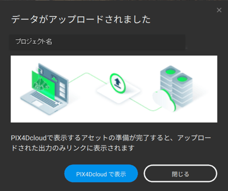

  4. [共有を クリックします。アップロードに成功すると、PIX4Dcloudのプロジェクトリンクがポップアップウィンドウに表示されます。
