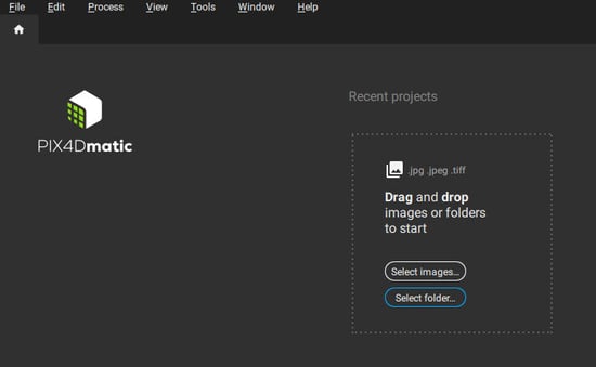

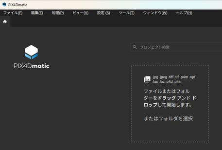

  3. PIX4Dmatic を開きます。
  4. 新規にプロジェクトを作成する場合は、プロジェクトデータをインポートしてください。 _inputsフォルダには、キャプチャしたすべてのデータが格納され、プロジェクト名_inputs という名前が付けられています。 画像キャプチャに使用するデバイスによって、このフォルダに表示されるファイルが異なります。

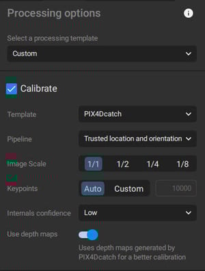

キャリブレート
キャリブレートは、処理の最初のステップです。 最初に、 信頼性の高い位置情報とオリエンテーションパイプラインを使用して PIX4Dcatch テンプレートを選択することをお勧めします。
PIX4Dcatch processing template calibrate
LiDARの深度データで取り込まれたプロジェクトでは、深度マップを使用することができ、デフォルトで有効になっています。 これは、必要に応じてオフに切り替えることができます。 有効にすると、PIX4Dcatch で生成された深度マップがより適切なキャリブレーションに使用されます。
注: LiDAR データを補完した PIX4Dcatch データを使用すると、GNSS と IMU ドリフトを排除するのに役立ちます。 詳しくはこちら: 記事:PIX4Dmatic: LiDARとフォトグラメトリーの統合ワークフロー(英語)

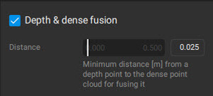

深度と高密度点群の融合
深度と高密度の融合 オプションは、画像から生成された点群を LiDAR 深度マップから生成された点群と結合します。
PIX4Dmatic Depth and dense fusion
従来のフォトグラメトリー技術では復元が難しかった複雑な形状や均質なテクスチャーも、融合された点群を使うことで密度が高く、より完全なものになることが多いです。

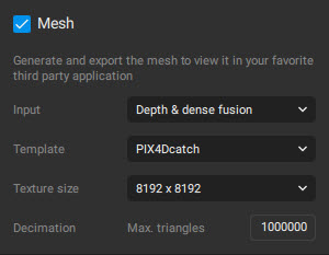

メッシュ
3D メッシュを生成する場合に選択します。 入力およびテンプレート欄には、PIX4Dcatch 固有の選択項目があります。
  • インプット
    LiDAR 深度マップを含む PIX4Dcatch データを処理する場合、次の点群のいずれかを使用してメッシュを生成できます。
    • 高密度点群
    • 深度点群
    • 深度・高密度融合の点群
  • テンプレート
    地上プロジェクト用に最適化されているPIX4Dcatch テンプレートを選択します。
メッシュの設定はすべて、処理オプション - メッシュにまとめられています。 被写体に応じて、最も正確な復元が可能なオプションを選択します。
重要: 現時点では、 メッシュを PIX4Dmatic で直接ビジュアル化することはできませんが、PIX4Dcloud にアップロードして視覚化することができます。 詳しくはこちら PIX4Dcloudに結果をアップロードする方法、または置き換える方法。 他のサードパーティ ソフトウェアを使用してメッシュを表示することもできます。 例えば、Windows 3Dビューア、Meshlab、Global Mapper、Rhino、3ds Max、3DBuilder、またはAutodesk Mayaなどです。

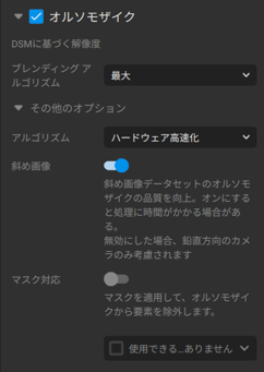

オルソモザイク
オルソモザイクを生成する場合に選択します。 斜めトグルと虚像排除トグルは、PIX4Dcatchプロジェクトの品質を向上させることができます。
オルソモザイクの設定方法は、オルソモザイク - PIX4Dmaticにまとめられています。 被写体に応じて、最も正確な復元が可能なオプションを選択します。
