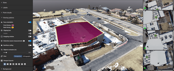

    • 面の向きは、ポリゴンの面が向いている向きを示します。このオプションは、[設定] > [表示オプション] から有効化できます。面の向きを正しく設定することで、メッシュの再構築と表示が改善されます。また、ポリゴンの面が画像の撮影時に使用されたカメラの向きに向かって配置されることが不可欠です。面の向きを調整するには、平面上で右クリックして [面の向きを反転] を選択します。

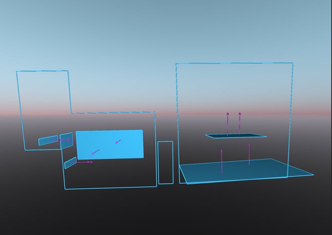

屋内シーン用に平面を作成・編集する際には [設定] 内の [バックフェース カリング] 機能を使用することが推奨されます。この機能を有効化すると、平面の裏面透過が可能になります。平面は、正面から見た場合は不透明になりますが、裏側から見ると透明になります。これにより、屋内シーンを遮らずに表示できます。

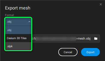

アクセス方法: 処理されたメッシュは、ファイル メニュー ([ファイル] > [メッシュをエクスポート…]) または処理パネル ([エクスポート] > [メッシュ]) からエクスポートできます。
PIX4Dmatic export Mesh
メッシュにエクスポートでは、以下の形式が選択できます。
  • obj (既定): PIX4Dmatic はジオリファレンスされていないメッシュの obj ファイルをエクスポートします。プロジェクトを中心とするローカル座標系 ([エクスポート用 CRS]: 既定) えを含みます。一部の外部ビューザーでは、offset.xyz ファイルを追加することで、メッシュを正しく配置できます。配置が完了すると、メッシュは PIX4Dmatic で表示された場合と同じ精度を有します。「project_name_offset.xyz」ファイルには、プロジェクトのオフセットが含まれ .obj ファイルのあるフォルダーに保存されます。エクスポート用 CRS も、プロジェクト CRS として選択できます。
    Captura de pantalla 2025-07-23 161516+
    バージョン 1.80 以降は、メッシュを OBJ 形式でエクスポートできるようになりました。ファイルは、単一ファイルまたはタイル形式でのエクスポートから選択できます。また、詳細度のレベルを 0 から 9 の範囲から選択し、エクスポートされる三角形の数を変更できるようになりました。
  • .ply: この形式を選択した場合は、テクスチャ座標は面ごとまたは頂点ごとのいずれかを選択できます。頂点ごとの座標を持つメッシュは Blender および Meshlab にインポートできます。面事の座標でエクスポートされたメッシュは Meshlab にインポートできます。
  • Cesium 3D Tiles: Cesium 3D Tiles はジオリファレンスされます。この形式は、メッシュを多くのサードパーティ ソフトウェアと 3D プラットフォームで簡単に共有および表示することを可能にします。3D Tiles の主な目的は、大量の多様なデータセットのストリーミングとレンダリングを改善することです。3D Tiles の根幹をなすのは階層的詳細度 (Hierarchical Level of Detail (HLOD)) を可能にする空間データ構造です。Cesium 3D Tiles を選択しエクスポートすると、1 つの .json ファイルと種々の .b3dm ファイルが「project_name-cesium_mesh」フォルダー内に生成されます。
  • slpk: Scene Layer Package (SLPK) ファイルは、3D 地理空間データの公開ファイル形式です。これは、Indexed 3D Scene Layer (I3S) 仕様に従って構成「シーン レイヤー」のすべてのリソースを格納・交換するためのパッケージとして設計されています。メッシュ (LOD) は、ESRI との互換性のために .slpk 形式でエクスポートできます。SPLK メッシュ ファイルはジオリファレンスされ、エクスポートされるマルチ LOD メッシュは「project_name-mesh.slpk」と名前がつけられます。
