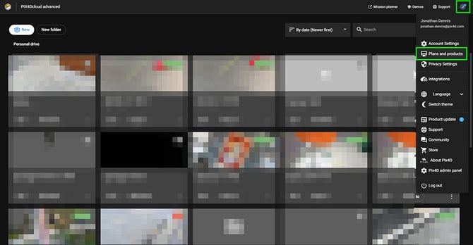

  1. PIX4Dcloud・PIX4Dcloud Advanced にログイン
  2. 画面右上のアカウント設定 (ユーザーのイニシャルが表示されたアイコン) をクリック し、ドロップダウンから プランと製品 を選択

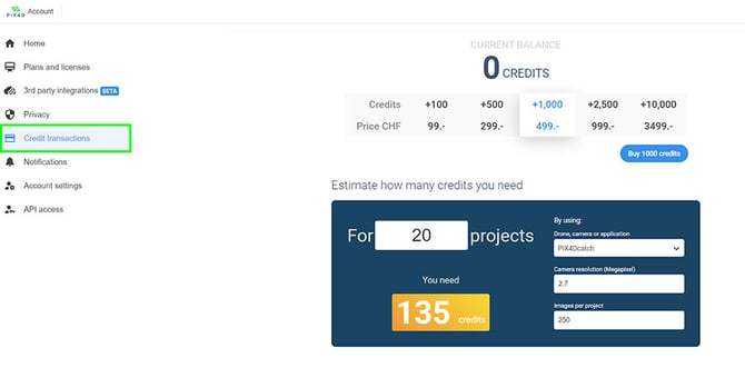

  3. 画面左のメニューより、クレジットを購入 を選択
  4. 購入するクレジット数を選択。計算表を使用して、処理に必要な予測クレジット数を確認
クレジットが追加されしだい、保留中プロジェクトの処理を続けることができます。
