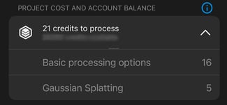

消費するクレジット数
ガウシアン スプラッティングの処理には、追加の処理能力と時間が必要です。そのため、この技術を使用するプロジェクトには画像の枚数にかかわらず一律 5 クレジットの追加費用が発生します。
詳細については「クレジットを調べる」をご覧ください。

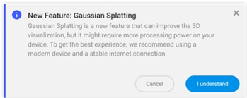

プロジェクトは、他のプロジェクトと同様、PIX4Dcloud からアクセスできます。PIX4Dcatch でガウシアン スプラッティングが出力として選択されている場合は、新しく [ガウシアン スプラット] の 3D 出力がプロジェクトの階層に含まれます。このレイヤーは、既定では無効化されておりページの更新後またはプロジェクトを再度開いた際に再度有効化する必要があります。ガウシアン スプラット モデルは、他の出力と同様にダウンロード可能です。
[ガウシアン スプラット] レイヤーが有効化されると、以下のメッセージが表示されます。メッセージでは、ガウシアン スプラット モデルを表示するとパフォーマンスが低下する可能性があることが警告されます。
ガウシアン スプラットを表示するには [ガウシアン スプラッティング] を有効化します。
