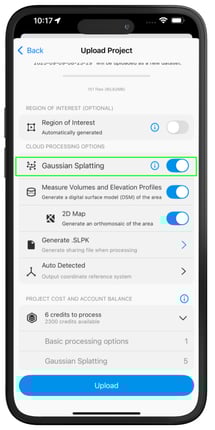

出力としてガウス・スプラット・モデルを選択する方法
プロジェクトを作成すると、PIX4Dcloudにアップロードする際に、ガウス・スプラッティング・モデルを用いてそのプロジェクトを処理することが可能になります。
ガウス・スプラット・モデルを生成するには、以下の手順に従ってください:
- プロジェクトフォルダに移動し、プロジェクトを選択してください
- 「アップロード」ボタンをタップしてください
- アップロード先を選択してください
- 「次へ」をタップ
- 「クラウド処理」オプションで、「ガウス・スプラッティング」のトグルをスライドさせてください。
- 「続行」をタップ
7. 「アップロード」ボタンをタップします
-2.png?width=250&height=500&name=Plantilla%20Iphone%20(16)-2.png)
クレジット利用
ガウス・スプラッティング処理には、追加の処理能力と時間がかかります。そのため、この手法を使用するプロジェクトについては、画像の数にかかわらず、5クレジットの追加料金が発生します。
詳細はこちら:PIX4Dcloud 計算ツール
重要:ガウス・スプラッティング法を使用する場合、追加の処理工程が必要となるため、処理時間が長くなります。

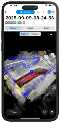

ガウス・スプラット・モデルを生成するための画像の取得方法
PIX4Dcatchガウス・スプラッティング(GS)用の高品質な画像を撮影するには、最適な結果を得るために以下のベストプラクティスに従ってください:
進路を計画しよう
- オブジェクト中心のシーン。
スマートフォンを常に中央の物体に向けて、楕円を描くように移動してください。
被写体の周囲を何度も周回して撮影する場合は、高さや撮影角度を少し変えてみてください。
ほぼ同じ位置や角度から複数の画像を撮影するのは避けてください。画質が向上しないにもかかわらず、冗長なデータが増えるだけです。
平坦な風景
表面に対して斜め(30~40度)の角度で、直線的な軌道を描いて動かしてください。
完全にカバーされるよう、経路が重なるようにしてください。
垂直方向からの画像のみを撮影するのは避けてください。そうすると、3D再構築の品質が低下してしまいます。
キャプチャ中
手ブレを防ぐため、スマートフォンをゆっくりと安定して動かしてください。
深度の測定値に誤差が生じる恐れがあるため、急な動きや不自然な動作は避けてください。
被写体が画面いっぱいに収まるようにしつつ、カメラとの距離を一定に保つようにしてください。
照明条件を良好に保ち、再構築に不整合が生じる原因となる影や動く物体を避けてください。
可能であれば、LiDAR深度マップを含めてください。これにより、GSの結果が大幅に改善されます。
保存して確認
プロジェクトを保存し、キャプチャレポートを確認して、画質をチェックし、シーンが十分にカバーされていることを確認してください。
以下の手順に従うことで、ガウス・スプラット・モデルを生成するための高品質なデータを確保できます。
