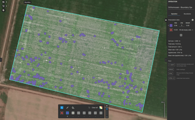

この場合、ターゲット操作機能を使用し、Magic Toolでピーナッツ内のソルガムの侵入を検出した後、雑草処理のアプリケーションマップが作成されました。
ドローンが飛行する境界全体の面積: 15ヘクタール。
散布対象の総面積: 0.96ヘクタール。
適用する正しい施肥量を設定してください。リモートコントローラー上での編集はできません。

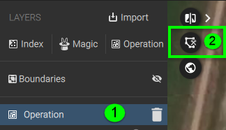

処方マップをDJI Agrasにエクスポートする前に、新しい境界を手動で作成し、散布しないゾーンの上を飛行するエリアを縮小することができます。
  1. 左側の操作レイヤーをクリックします。
  2. 境界アイコンをクリックします。
    Steps 1 and 2 on the software

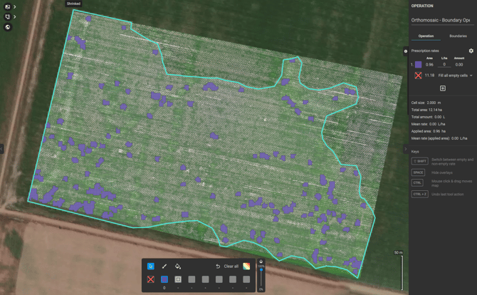

  3. 新しい境界を描画し、範囲を縮小します。
    reducingBoundary
  4. 以前の境界をクリックして削除します。  delete
  5. 総面積が20%縮小され、15ヘクタールから12ヘクタールになりました。
reducing Boundary of all the field

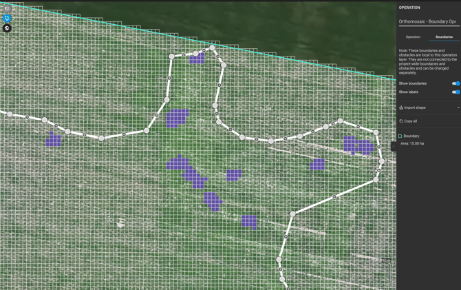

6. 複数の境界を作成することも有効であり、それぞれの境界がリモートコントローラー上で散布を計画する際に個別の飛行として対応します。
multiple boundaries covering application area
