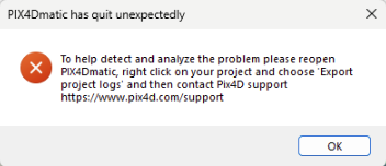

  • PIX4Dmatic PIX4Dsurvey でエラーメッセージPIX4Dsurvey 。
    Captura de pantalla 2026-02-04 103958
