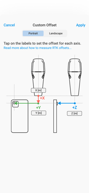

PIX4D 対応の RTK デバイスへの接続を開始すると、[RTK デバイス設定] ダイアログが開きます。[カメラ オフセット] セクションでは、ユーザーが X、Y、Z 軸の正しいオフセット値を設定できます。利用できるオプションは、PIX4D 対応の Emlid RTK デバイスのバージョンとモバイル デバイスおよびデバイス ケースの組み合わせによって変わります。利用できるオプションは [SPC+][カスタム] です。
[SPC+] のオプションは、PIX4D 対応の Emlid RTK デバイスのバージョンとモバイル デバイス・デバイス ケースの組み合わせが登録済みである場合にのみ使用できます。[カスタム] オプションは、常に使用でき、ユニバーサル ケースや特定のケースに使用することを前提としています。このオプションでは、カメラ オフセットを手動で測定し、PIX4Dcatch で設定する必要があります。設定したカメラ オフセット値は保存され次回の測定で使用されるため、セットアップに変更がない限りは再設定は不要です。
iPhone 13 & 14 - 49-png
カメラ オフセットを手動で測定する方法
18459830969373
適切な SP Connect ケースを使用して、デバイスを PIX4D 対応の RTK デバイスに装着します。スマートフォン用ケースは、SP Connect の公式ページから別途購入できます。対応するモデルがない場合は、SP Connect のスマートフォン用のユニバーサル マウントを使用できます。また、SP Connect のケースはほとんどの自転車・オートバイ ショップでも購入できます。

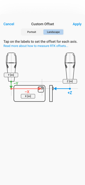

デバイスは横向きにし、画面を前方に向けてセットします。X、Y、Z 軸の向きと、アンテナの基準点の関係性を記録します。基準点は、アンテナの底部にあるネジ穴の中央にあります。また、複数のカメラ レンズがあるデバイスの場合は、どのレンズを基準に測定するかを決定する必要があります。
ヒント: どのレンズを基準とすればよいか分からない場合は、PIX4Dcatch を起動して、各カメラ レンズの前に物をかざしてください。画面が暗くなったレンズが、測定に使用するのに適したレンズです。
X および Y 軸を測定する
X 軸のオフセットを測定するには、まずアンテナの中心から X軸 を垂直方向に、Y 軸と交差するまでの点まで測定します。次に、カメラ レンズからアンテナの中心までの距離を測定します。iPhone 13 & 14 - 258iPhone 13 & 14 - 260
Z 軸を測定する
Z 軸のオフセットを測定するには、ハンドルの中心からレンズの中心までの奥行きを図ります。
18459854541341
カメラ オフセット値を入力する
カメラ オフセットを正しく測定・記録できたら、[RTK デバイス設定] ダイアログ内の該当する [カメラ オフセット値] フィールドに値を入力できます。デバイスの地域設定に応じて、測定単位はセンチメートルまたはインチのいずれかで表示されます。
iPhone 13 & 14 - 49-pngIphone (4)-png
これで、カメラ オフセットが [カメラ オフセット値] の X、Y、Z 軸のフィールドに値が正しく設定されます。[RTK デバイス設定] ダイアログの手順を続けて、PIX4D 対応の Emlid RTK のデバイスとの接続を完了させます。
