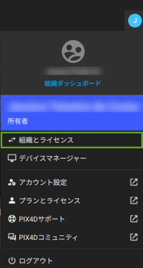

ライセンスを切り替えるには、PIX4Dmatic .X 内で直接行うことができます:
  1. 右側でクリックしてください 組織とライセンス.
    license_2.0

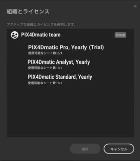

  2. ライセンスを選択してください。選択内容に応じて、以下の記事の表に各ライセンスで利用可能な機能が記載されています。 > ライセンスごとの機能 -PIX4Dmatic
    ライセンス1_2.0
注:各ライセンスで利用可能なライセンス数に応じて、異なるコンピュータ上で同時にライセンスを使用することができます。
