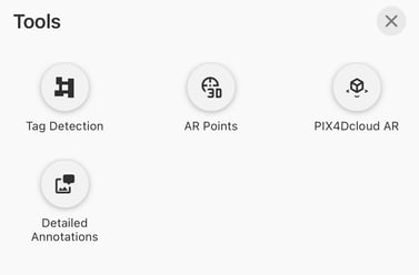

  1. キャプチャ」に移動し、ツールボックスを開きます。
  2. 選択 detailed_annotations 詳細な注釈 ツールボックス内のアイコン。
    tool_menu

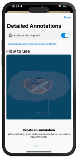

  3. マーキングツールを有効にする」を選択し、「完了」をクリックします
marking_enabled_label
       4. マーキングツールを選択すると、ラベルが マーキング有効 画面に表示されます。

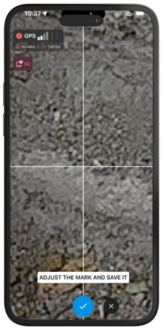

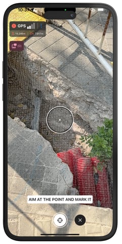

       6. 画面に円が表示されます。それをタップして、その中心に点を配置します。
キャプチャ
           7. 注釈をマークするには、タップします target_icon ターゲットアイコンをクリックし、マークを調整してから、クリックして保存します saved_icon                 青いチェックマーク。
マーキング

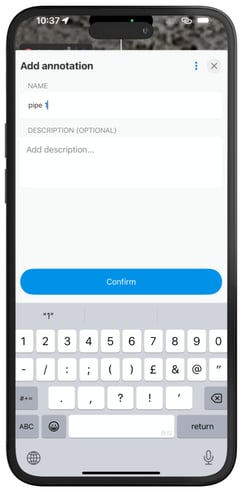

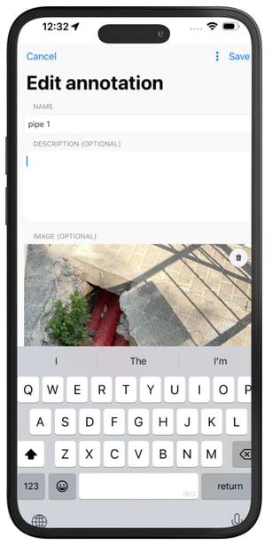

             8. 注釈の詳細を入力し、タップします 確認.
edit_annotations

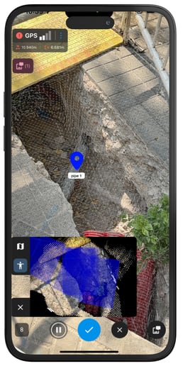

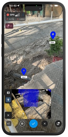

             9. 注釈はマーカーとして表示されます。
            marker_annotation                          view_annotation

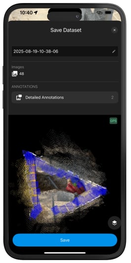

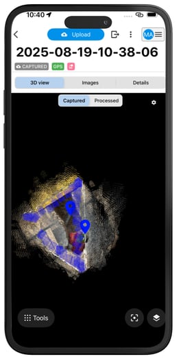

          10. 保存ボタンをタップすると、データセットの情報(名前(編集可能)、画像数、アノテーション数、3Dビューなど)が表示されます。
           save_dataset                            project_captured
