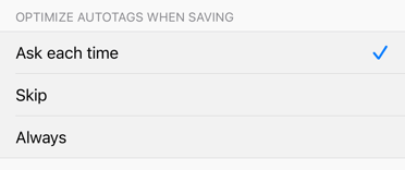

 保存時に自動タグを最適化
PIX4Dcatch 、プロジェクトを保存する際にAutotagの検出を自動的に最適化PIX4Dcatch 。このオプションを有効にすると、手動での操作を必要とせずに精度が向上します。
保存時の自動最適化を設定するには:
  1. [移動] メインメニュー > プロジェクト設定.
    project settings menu
  2. タップ 保存時に自動タグを最適化.
    プロジェクト設定のオプション
  3. 以下のいずれかを選択してください:
    ask time
その都度確認する – 最適化を行う前にプロンプトを表示します。
スキップ – 保存時に最適化を行わないでください。
常に– 保存時に自動的に最適化します。
