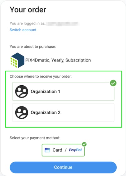

組織のライセンスを購入する方法
注: 組織のライセンスを購入できるのは所有者または管理者ロールを持つユーザーのみです。
  1. 専用のセレクター メニューから正しい組織を選択します。
  2. [プランとライセンス] をクリックします。
  3. [マイ プラン] から [製品を購入] をクリックします。
    この手順から Pix4D 製品の購入ページへ移動します。
  4. 購入する製品で [Select your plan (プランを選択)] をクリックします。
  5. プランを選択して [今すぐ購入] をクリックします。
    image-png-Aug-16-2024-08-53-40-6585-AM
手順の途中でライセンスまたはバウチャーの引き換える場合は、専用のセレクター メニューから正しい組織を選択します。
image-png-Aug-16-2024-08-51-27-5156-AM
