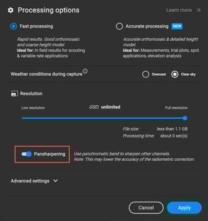

パンクロマティックバンドを持つデータセットに対して、パンシャープン処理を行うことができます。
1.プロジェクトを開き、画像をインポートします。
2. 処理オプションで、mceclip0.png パンシャープン処理をオンに切り替えます。
3.適用をクリックします。
処理オプションのメニューです。
