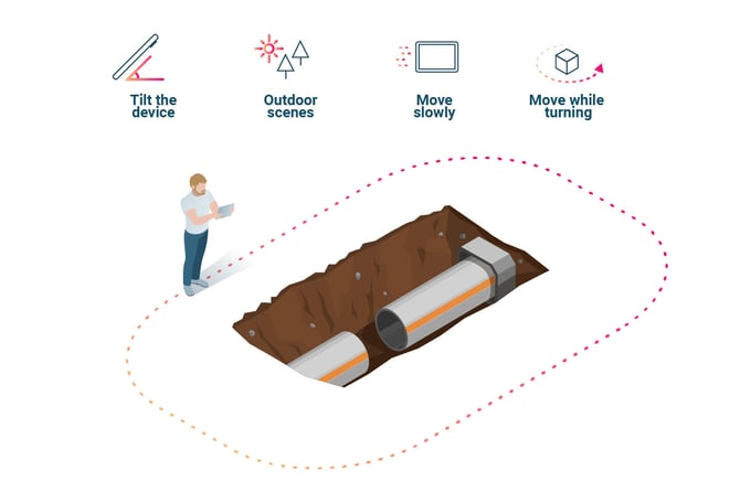

最良の結果を得るには、キャプチャルートを計画することをお勧めします。 最適な方向性を見定めます。 被写体やサイズに応じて、円形または直線的なキャプチャパスを使用することができます。 大きな被写体では、複数の平行なパス(水平または垂直)を使用し、パス間のオーバーラップを適切にすることが考えられます。
ヒント:PIX4Dcloudの画像処理上限は、1プロジェクトあたり4,000枚です。

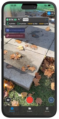

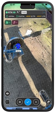

1. 録画ボタンをタップします  record iconデバイスをゆっくり動かしてキャプチャを開始します。 選択した設定に基づいて、アプリが自動的に画像のキャプチャを開始します。
2. 必要に応じて、 一時停止ボタン pause button をタップして、録音を一時停止します。 録画ボタンrecord icon  をタップすると、録音を再開します。
重要: 一時停止ボタンは必要な場合にのみ使用し、一時停止を開始した場所の近くに戻ります。

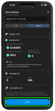

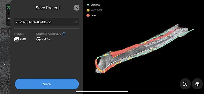

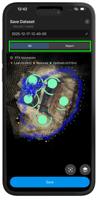

5. save button ボタンをタップすると、レビュー用のキャプチャレポートが表示されます。レポート上では、プロジェクトを保存する前に以下の情報を確認することができます。:
  • プロジェクトの名前
  • 画像枚数 Image icon - キャプチャ時に撮影された画像の枚数
  • center button をタップするとプロジェクトの中心が表示されます。
  • layer button をタップすると:
    • cameras button カメラ位置の表示/非表示トグル
    • pointcloud button 低密度点群トグル。TOF/LiDARセンサーのついたデバイスでのみご利用いただけます。これらのないデバイス上では、タイポイントが表示されます。
    • close button メニューを閉じる
PIX4Dcatch RTK quality report

ベスト プラクティス
ヒント:
  • モデリングを作成したい被写体で画像フレームを埋めます。
    • 少し下向きに傾けて使用します。
    • カメラを向けて、近くと遠くをキャプチャします。
    • 操作者の影を含め、動くものを避けてください。
    • 良い照明の下で豊かなテクスチャをキャプチャします。
  • ゆっくり移動して回ります。
    • 静止中にカメラの向きを変えないでください(例:その場で回転する)。
    • 急な視点変更、急な動作、手を振る動作は避けてください。
    • カメラと写すものの距離を一定に保つようにしてください。
    • コーナーでもスムーズな移動を心がけてください。
    • 高い領域または低い領域をさらに詳細をキャプチャしようとする場合は、同じ高さからカメラの角度を上下に向けるよりも、カメラの高さを上げたり下げたりすることをお勧めします。
