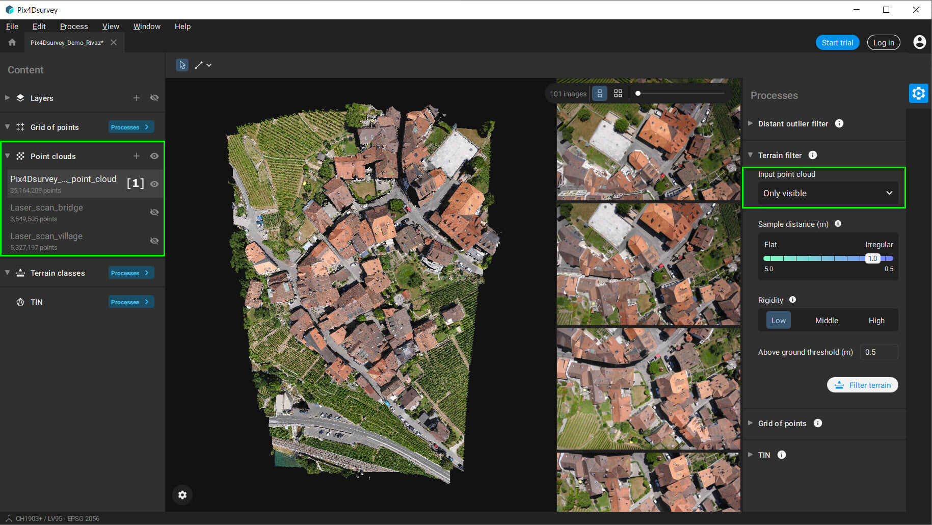

点群データの入力
Defines the point clouds used for the Terrain filter process:
  • すべて - 既定値:「コンテンツ」>「点群」にあるすべての点群が処理に使用されます。
  • 表示されているもののみ。「コンテンツ」>「点群」に表示されている点群のみが処理に使用されます。
例: ~のとき Only visible option is selected, only the visible point cloud [ 1] is used for processing. Point clouds with visibility off ( Pix4Dsurvey_visibility_off.png) are not used for processing.
Pix4Dsurvey only visible point cloud

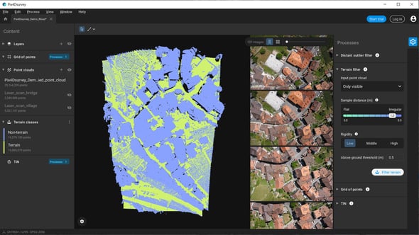

Example: Smaller Above ground threshold values include points closer to the ground into non-terrain class (blue color).

アクセス: Results of the 地形フィルター process are available in the Content - Pix4Dsurvey_terrain_filter.png 地形分類 panel.
The following terrain classes are available:
  • 非地形( 青色):非地形として分類された地点。
  • 地形( 緑色):地形として分類された地点。
  • Never classified: Points corresponding to point clouds that were never classified.
地形クラスを表示するには、 点群 そして 地形分類 可視性 (visibility__1_.png) を選択する必要があります。もしポイントが表示されていない場合は、 点群 セクション。これにより、地形クラスの表示が上書きされます。
