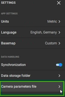

ファイルを使用するには、次の手順を実行します:
- ダッシュボードで
設定を開き、 カメラ パラメータ ファイル > を選択します。 - ファイルを選択 をクリックし、ファイル ダイアログで .xml ファイルを選択します。
- 設定を終了し、データセットを処理するプロジェクトを作成します。カメラ パラメータ ファイルが自動的に使用されます。
設定のカメラ パラメータ ファイルページで削除をクリックすると、ファイルのリンクを解除できます。その後、パラメータは使用されなくなります。特定のカメラにカメラ パラメータ ファイルが提供されている場合、その値は、画像の Exif データまたは内部データベース内の対応する値を上書きします。
