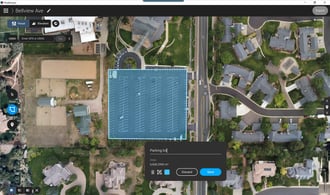

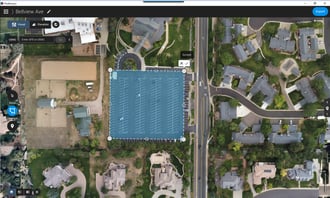

計測値とマーカーを作成する
計測値とマーカーを作成するには:
- 計測 またはマーカーをクリックします。
- 左クリックでマップビューにオブジェクトの描画を開始します。
- チェック(
)をクリックすると、描画が終了します。
- マーカーツールでは、マーカーの名前を入力し、保存をクリックします。
計測値を作成する。
マーカーを作成する。

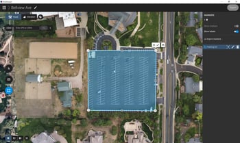

計測地とマーカーを編集する
計測値を編集する
- プラス(+) をクリックして、頂点を追加します。
- 頂点を削除するには、削除したい頂点を隣接する頂点の上にドラッグします。 選択した頂点の周りに赤い枠が表示されたら、マウスボタンを離します。
- 頂点を編集するには、頂点をクリックし、任意の方向に移動させます。
頂点の削除
頂点の編集
マーカーを編集する
- サイドバーでマーカーの名前を探し、
をクリックしてマーカーを拡大します。
をクリックして、マーカーを編集します。.
- 選択したマーカーのポップアップが開き、4つの機能を提供します。
- 名前の変更:マーカーの名前を変更します。
- マーカーの削除:マーカーを削除します。
- 形状の編集:計測値を編集するセクションで説明されているのと同じ手順に従って、マーカーを修正します。 チェック (
) をクリックすると、編集が終了します。
- マーカーの色を変えます。
マーカーを編集する(手順1)
マーカーを編集する(手順2)
