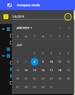

  5. 手順2で選択したデータセットが、デフォルトでデータセットicon_2.pngとして表示されます。calendar.pngをクリックし、比較したい別の日付を選択してデータセットicon_1.pngを指定します。
    • 選択できるのは、データセットが存在する日のみです。1日に複数のデータセットが存在する場合は、撮影時間を指定できます。

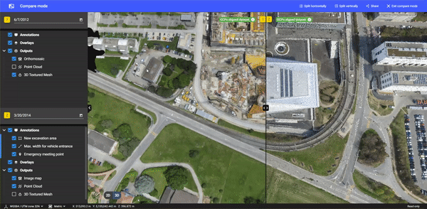

  6. 2つのデータセットが選択されると、比較モードの 2D または 3Dビューにスライダー付きで表示されます。スライダーを左右または上下に動かすことで、異なる日時の出力を比較できます。ズームやパン操作により、詳細を確認することも可能です。
