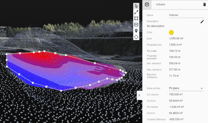

1. メインウィンドウ内の2Dまたは3Dビューで、
をクリックして新しいボリュームツールを選択します。
または、左側のパネルで、新しいアノテーションの追加をクリックし、「体積を測定」を選択します。
2. 左クリックして頂点をマークし、計算するボリュームのベース面を描画します。1クリックで1つずつ頂点を追加して、ボリュームのベース面を描画していきます。最後に頂点をダブルクリックすると、ポリゴンが完成します。
3. (オプション)より正確に頂点をマークするには、左側のパネルにある「アノテーション」リストからボリュームを選択するか、ツールバーの
をクリックします。頂点の位置を修正するか、2つの頂点の間にあるプラス記号をクリックして、外周を微調整します。
4. ポリゴンを描画したら、ポリゴンの点に応じてベース面の標高を設定する方法を指定します。デフォルトではすべての点に対して三角測量が使用されますが、他の方法も使用できます。ベース面の種類を変更する際には、3Dビューにプレビューが表示されます。
右側に、ベース面の詳細が表示されます。
- 名前、詳細、表示色を編集できます。
- 描画されたポリゴンに基づいて、面積、投影面積、外周、投影外周、最小および最大標高、標高差が表示されます。
ベース面が設定できたら、「ボリューム計算」をクリックしてボリュームの計算を開始します。
体積は、3Dモデルではなく、常にDSMで計算されます。
計算が完了すると、結果が右側のパネルに表示されます。ベース面の種類を変更し、ベース面のポリゴンを編集すると、自動的に新しい体積計算が実行されます。
次の情報が表示されます。
- 切土[3単位]:ボリュームのベース面よりも上にある部分。ボリュームのベース面とDSMで定義された面との間で測定されます。
- 切土エラー[3単位]:切土量の誤差推定値。
- 盛り土[3単位]:ボリュームのベース面よりも下にある部分。ボリュームのベース面とDSMで定義された面との間で測定されます。
- 盛り土エラー[3単位]:盛り土量の誤差推定値。
- 体積の差[3単位]: 体積差=切土+盛り土。
