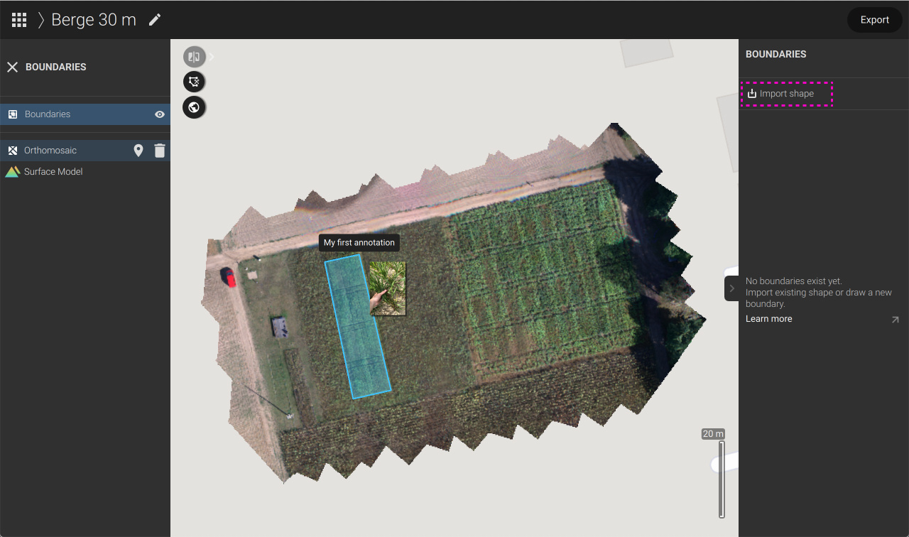

ほ場境界を shapefile または GeoJSON としてインポート
ほ場境界を shapefile または GeoJSON としてインポートするには:
  1. レイヤーリストの上にある [Boundaries] (境界) レイヤーをクリックして、境界モードに入ります。
  2. ほ場境界をインポートするには、[Import shape] (シェイプのインポート) で右側のボードの [BOUNDARIES] (境界) をクリックします。
  3. ファイルを含むフォルダに移動して選択します。
  4. [開く] をクリックします。
  5. 境界線を使用してレイヤーをトリミングするには: マップ上の境界の開く編集ダイアログで [Use to trim] (トリミングに使用) をクリックするか、右側ボードの選択した境界ファイル項目で [Trim] (トリミング) をクリックします。
  6. [TRIM LAYERS] (レイヤーをトリミング) メニューでトリミングするレイヤーを選択し、[Trim] (トリミング) をクリックして実行します。
01_Import_field_boundaries_as_shapefile_or_GeoJSON___Draw_boundary_-_click_boundary_layer_item.jpg
