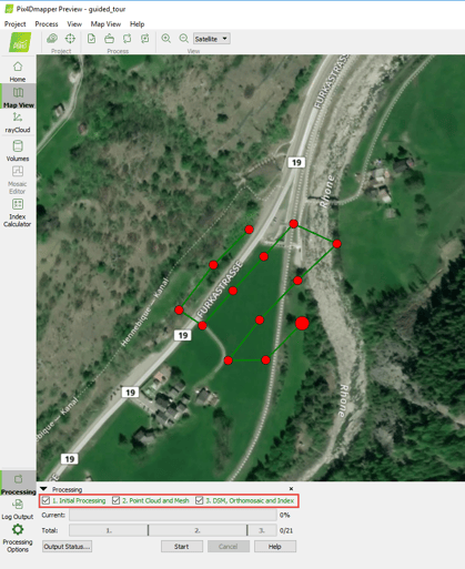

  1. PIX4Dmapper で、[表示] > [処理中] (英語) をクリックします。
  2. 下部の進捗バーで、3 つの手順すべてを有効化します。([表示] > [処理中])
    all_steps_enabled

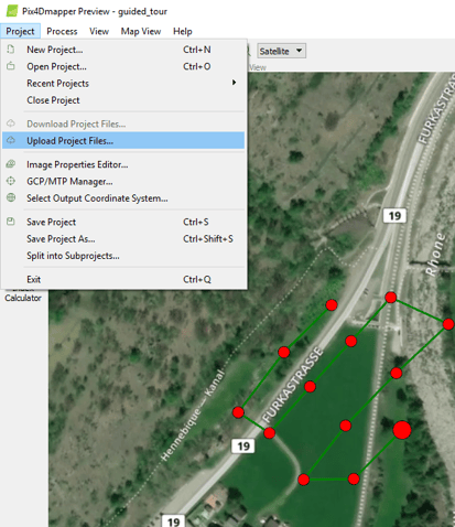

  3. [プロジェクト] > [プロジェクト ファイルをアップロード...] をクリックします。
    upload_project_files

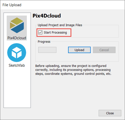

  4. [ファイルをアップロード] ウィンドウで [処理を開始] オプションを有効化できる場合は有効化します。
    • 注: このオプションは PIX4Dmapper バージョン 3.0.18 では利用できません。その場合、処理は PIX4Dcloud から手動で開始する必要があります。
      mceclip0
  5. [アップロード] をクリックします。
