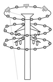

大きな垂直オブジェクトの再現
送電塔、風力タービンなどの物オブジェクトの3D再現 には、特定の画像取得プランが必要です(図8):
- 飛行は構造の近くを飛行します。
 - 異なる高度で構造周囲を数回回ります。
 - 画像は高いオーバーラップで撮影する必要があります:同じ高度で撮影された画像間で90%のオーバーラップと異なる高度で撮影された画像間で60%のオーバーラップ。
 - トップサークルの最適なカメラアングルは45度です。地面に向けることで、画像の内容をより簡単にマッチングすることができ、 より良い結果を取得できます。
 - 画像は できるだけ焦点を合わせる必要があります(主要オブジェクトと背景の両方に焦点を合わせる必要があります)。
 - 画像のジオロケーションを持つこと が推奨されています。

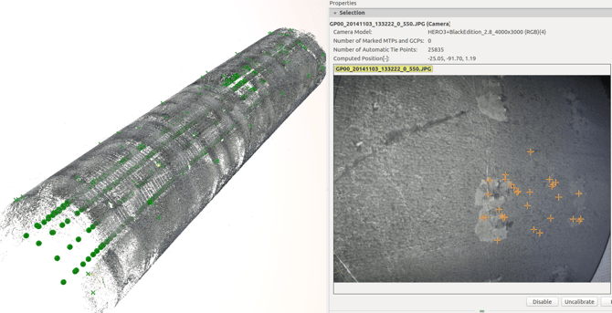

トンネルの再現
Pix4Dmapperはトンネルを再現することができます。トンネル再現にとって最大の課題 は照明条件です。自然光(トンネルが長すぎない)または人工光で照明条件が良好な 場合、高い質で再現 できることもあります。
非常に暗いトンネルの場合は、三脚の使用を推奨します。
- 魚眼レンズカメラの使用。
 - 複数のラインで 画像を撮影(シングルトラック撮影を避ける)。 複数 のトラック画像取得プランが不可能な場合、シングルトラックを使用することができます。この場合、GCPを強くお勧めします。
図9.トンネルの自動タイポイント。
