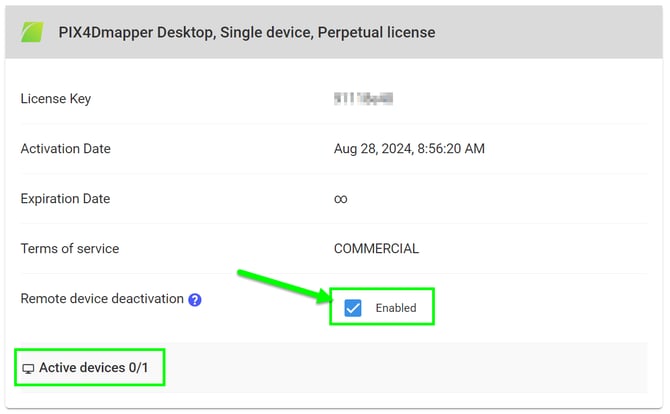

リモートデバイス無効化機能を有効にする方法
新しいPIX4Dmapperライセンスでは、デフォルトでリモートデバイス無効化オプションが有効になっています。以前に取得したPIX4Dmapperライセンスでは、この機能を手動で有効にする必要があります。
以下の方法で「リモートデバイス無効化機能」を有効にしてください。
- PIX4Dmapper を開く
- すべてのアクティブデバイスからPIX4Dmapperからログアウトする。詳しくはこちらの記事を参照ください How to log out PIX4Dmapper
- ライセンス管理画面 を開く
- ライセンスがある組織を選択して、[続行]をクリック
- PIX4Dmapper ライセンス項目内リモートデバイス無効化機能の[有効化する] をクリック
- PIX4Dmapper を再起動する

アクティブなデバイス一覧で該当デバイスの横に [デバイスを無効化] ボタンが表示されない場合、そのデバイスがリモート無効化オプション有効化時点でまだアクティブだった可能性があります。
その場合は、一度そのデバイスからログアウトし、リモート無効化オプションを再度有効にしてください。
