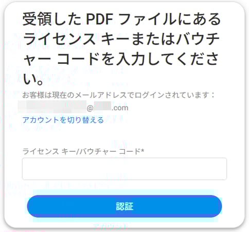

  1. 引き換えページに移動します。プロンプトが表示されたら、組織の所有者または管理者の認証情報を使用してログインします。
  2. ライセンス証明書の PDF ファイルまたはフライヤーに記載されたバウチャー コードを入力して [引き換え] をクリックします。正しい Pix4D アカウントでログインしていることを確認してください。
    image-png-Aug-29-2024-01-17-03-7858-PM
  3. ライセンスの引き換えに使用する組織を選択して [引き換え] をクリックします。
    image-png-May-23-2025-11-54-35-8574-AM
ライセンスがアクティベーションされ、選択した Pix4D の組織と関連付けられました。これで、Pix4D アプリケーションの全機能を使用することができます。

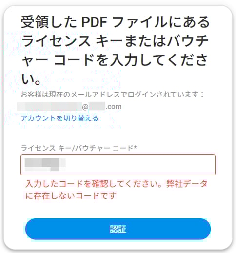

ライセンス キーまたは Pix4D クレジットの引き換え中に発生した問題については「ライセンスキー/バウチャーコードの引き換えに関するよくあるケース」に記載の手順をご参照ください。
