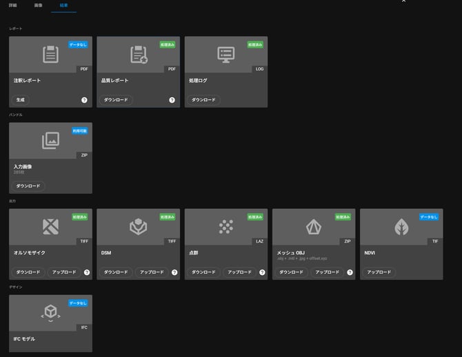

結果をダウンロードするには、以下の手順に従ってください:
  • 既に作成済みのデータセットを開きます。
  • [ファイルとレポート] > [結果] に移動し、ダウンロード可能な項目の一覧を表示します。
  • 目的の出力上で [ダウンロード] をクリックします。
    • 必要に応じて、出力をローカルにエクスポートするための形式を指定します。
  • 選択した出力のダウンロードが開始します。

レポートのダウンロード
[レポート] セクションでは、利用可能なレポートに [処理済み] というラベルが表示されます。
出力 形式
品質レポート PDF
処理ログ LOG
注釈レポート PDF
レポートをダウンロードするには以下の手順に従います。
  1. 目的のレポートで [ダウンロード] をクリックします。
  2. 出力をローカルにエクスポートする際の形式を指定します。
  3. リクエストしたレポートのダウンロードが開始されます。
入力画像のダウンロード
[バンドル] セクションでは、利用可能な結果に [処理済み] または [利用可能] というラベルが表示されます。
出力 形式
入力画像 ZIP (入力画像と .p4dファイルを含む ZIP フォルダー)
入力ファイルをダウンロードするには以下の手順に従います。
  1. [入力画像] [ダウンロード] をクリックします。.zip ファイルが生成中であることを示す通知が表示されます。.zip ファイルのダウンロード準備が整い次第、ライセンス アカウントのメールアドレスにメールが送信されます。
  2. メールを開き、[ZIP ファイルをダウンロード] をクリックします。
  3. ファイルを解凍し、任意のディレクトリにフォルダーを保存します。
