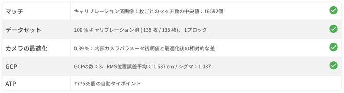

PIX4Dmatic 、一度に2つの写真測量サブプロジェクトを1つのプロジェクトに統合PIX4Dmatic 。統合するすべてのプロジェクトは、統合前に適切にキャリブレーションされ、品質チェックで緑色のチェックマークが表示されている必要があります。

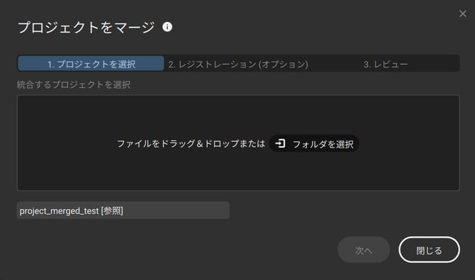

  4. プライマリプロジェクトで、クリックしてください ファイル そして プロジェクトをマージする... ダイアログボックスを開く。
  5. .p4mサブプロジェクトファイルをドラッグ&ドロップするか、[ディスクからインポート]をクリックして.p4mファイルを選択してください。
  6. プロジェクトを追加すると、両方のプロジェクト名がダイアログウィンドウに表示されます。
  7. 次へをクリックしてください。

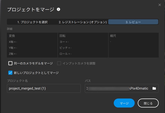

  10. レビューウィンドウが表示されます。
  11. 結合対象となる2つのプロジェクトに関する変換の詳細(平行移動、回転、縮尺係数)が計算されます。
    マージ3_1.78
  12. (オプション)同一カメラモデルの統合:このオプションを選択すると、統合プロジェクトのカメラテーブル内で同一のカメラモデルが統合されます。
  13. (オプション) 新規プロジェクトにマージ: このオプションを選択すると、既存の2つのプロジェクトをマージした新しいプロジェクトが作成されます。
  14. (オプション) 入力カメラの調整: このオプションは、2つのプロジェクトからの入力カメラ情報を整列させます。
  15. マージをクリックしてください
