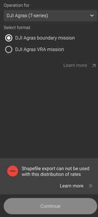

この記事では、DJI Agras Tシリーズの境界ミッションとしてシェープファイルをエクスポートする際の制限事項について説明します。以下のエラーが表示されます:
「この施肥率の分布ではシェープファイルのエクスポートは使用できません」。
ゾーン内のゾーン
他のゾーンの内部に完全に含まれている施肥率ゾーンを、境界ミッション用のシェープファイルとしてエクスポートすることはできません。
この場合、最適な解決策はDJI VRAミッションとしてエクスポートすることです。

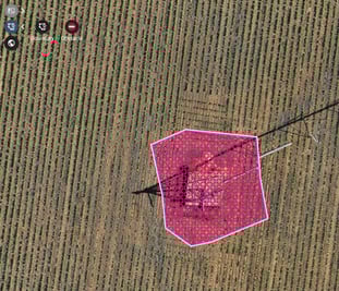

- 境界レイヤーをダブルクリックします。
- 編集アイコンをクリックします。
- 穴を削除します。
- 代わりに障害物を作成します。
