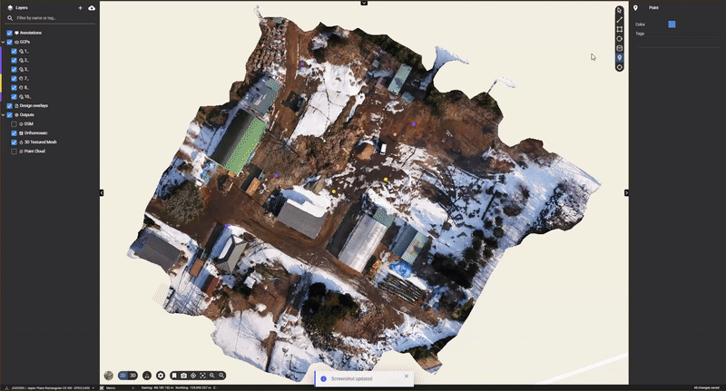

注釈スクリーンショットを修正する方法
- 2D または 3D ビューアーで表示を選択します。
- 右パネルまたは注釈レイヤーの階層下にあるカメラ アイコンをクリックしてスクリーンショットを置き換えます。
- 変更を確認します。

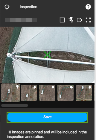

注釈レポートに点検画像を含ませる方法
- バーチャル点検機能をクリックして点検画像を作成します。
- 左パネルで [保存] をクリックします。
注釈レポートに表示される画像は、バーチャル点検機能で選択された最初の画像です。

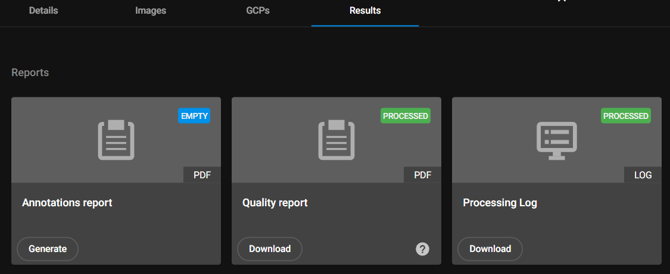

情報: 注釈が追加されたり変更された場合は、[結果] タブの [生成] をクリックすることでレポートを新しく再生成できます。

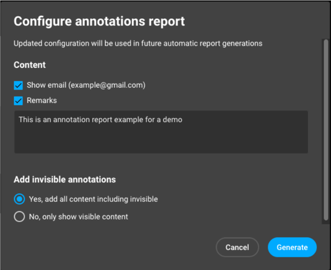

PDF の設定
注釈レポートの PDF を生成する際に、ユーザーは一番目のページに次のうちどの情報を含めるか定義できます。
- ユーザーのメールアドレス
- 備考
- すべての注釈を含めるあるいは表示中の注釈のみを含める
