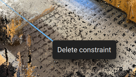

スケール コンストレイントを削除する
スケール コンストレイントは、3D ビューアー上でコンストレイントを右クリックすることで削除できます。
