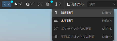

断面の作成方法
3D 表示では、用途に応じて使用できる次の 2 つの方法があります。
  • [断面を描く(鉛直断面または水平座断面)]: 垂直断面の位置を指定するために線を描画します。
  • [ポリラインを選択]: 複数の断面のガイドとしてポリラインを選択します。この方法は主に、長距離にわたる断面の作成を維持するためにポリライン (例: 道路の中心線) を選択する地形や道路のワークフローで使用されます。
ヒント: 複数の平行断面を作成するには、パネル上部で間隔を定義し、< > 矢印を使用して断面を切り替えます。
ヒント: Ctrl+D キーの組み合わせを使用することで、いつでも断面の描画を開始できます。
