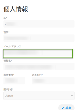

    3. ライセンスが紐づいているメール アドレスと一致するかを確認します。
            2025-10-23_15-40-47

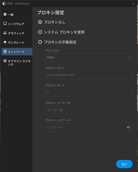

  1. 上部メニューバーから「編集(E)」を選択し、「設定」をクリックします。
  2. 「ネットワーク」 をクリックして 「プロキシ設定」 を開きます。
  3. 以下の 3 つのオプションから選択します。
    • [プロキシなし]
    • [システム プロキシを使用]
    • [プロキシの手動設定]
      2-3
  4. [プロトコル] のドロップダウン リスト (http、https、Socks4、Socks5) からどのオプションを選択すべきかについては、システム管理者に確認してください。不明な場合は [システム プロキシを使用] を選択してください。
  5. [プロキシ ホスト][プロキシ ポート] に入力します。
  6. [プロキシ ユーザー名][パスワード] に入力します。
  7. [完了] をクリックします。
