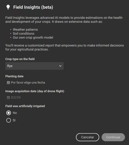

  3. [フィールド インサイト] のメニューが表示されます。
    image-png-Oct-10-2024-08-51-29-1652-AM
    1. 分析対象の作物の種類を選択します。
      現在対応している作物は、ライムギ、トウモロコシ、冬小麦、ジャガイモ、冬大麦、ナタネです。
      crops
      他の作物を対象に加えたい場合は、フィードバック フォーム (英語) からお知らせください。
    2. [植え付け日] を選択します。
    3. 衛星画像データおよびほとんどのドローン空撮のオルソモザイク画像の [画像取得日] が自動で入力されます。設定されていない場合は、画像取得日が植え付け日より後であることを確認してください。
    4. ほ場が人工的に灌漑されたかどうかを確定します。
    5. [続行] をクリックすると、レポートが生成されます。
