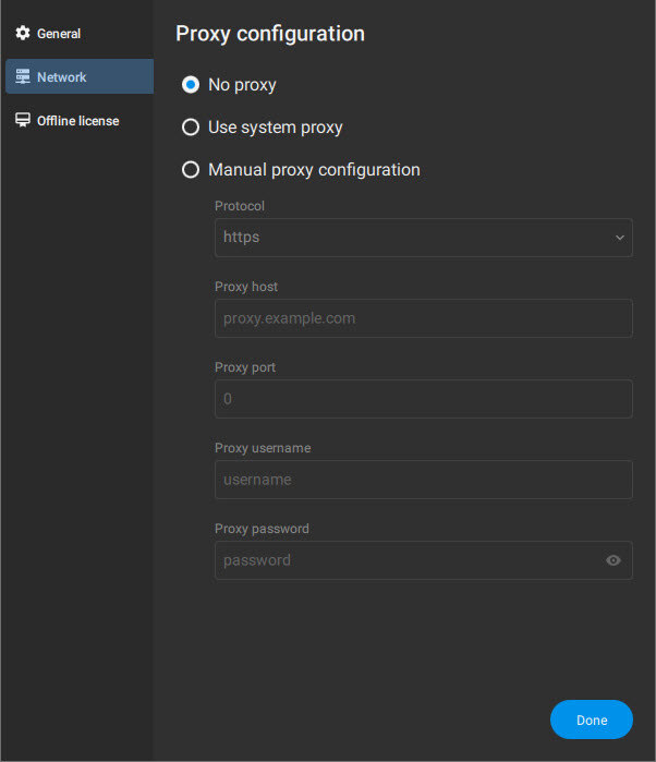

ネットワーク - プロキシの構成
プロキシ サーバーを使用してインターネットに接続している場合は、以下の手順に従ってプロキシ設定を入力します。
  1. [ネットワーク] をクリックしてプロキシ ウィンドウを開きます。
  2. 以下の 3 つのオプションがあります。
    • [プロキシなし]
    • [システム プロキシを使用]
    • [プロキシの手動設定]
      10742593374493-3
  3. [プロトコル] ドロップダウン リストからどのオプション ([http]、[https]、[socks4]、[socks5]) を選択するべきか所属組織のシステム管理者に問い合わせます。どのオプションを選択すべきかわからないときは [システム プロキシを使用] を選択します。
  4. [プロキシ ホスト] の名前と [プロキシ ポート] の番号を入力します。
  5. [プロキシ ユーザー名][プロキシ パスワード] を入力します。
  6. [完了] をクリックします。
ヒント: プロキシが保護するローカル ネットワークの場合、ライセンスの検出の際にエラーが発生する可能性があります。「利用可能なライセンスがありません。」という警告が表示されます。
12169139277213
このエラーに関する詳細については「利用可能なライセンスがありません - PIX4Dmatic」をご覧ください。

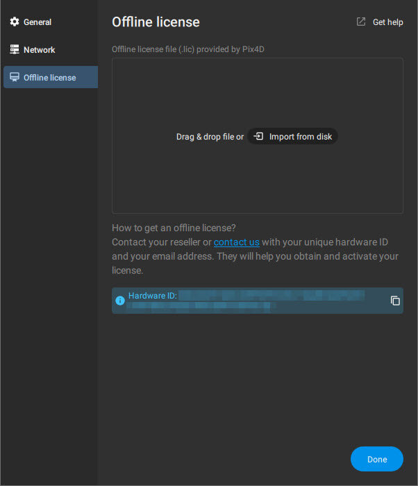

オフライン ライセンス
[オフライン ライセンス] タブは、オフライン ライセンスをリクエストしアクティベーションするためのツールを提供します。
Pix4D からオフライン ライセンス ファイル (.lic) を受け取っている場合は、このウィンドウにドラッグ & ドロップするか、10743332761629-1 [フォルダーを選択] をクリックして .lic ファイルを選択します。
オフライン ライセンスをリクエストするには、販売代理店に連絡するか、または「お問い合わせフォーム」からハードウェア ID をご提供ください。ハードウェア ID をコピーするには、[ハードウェア ID] の隣の 10743317386653-1 コピー アイコンをクリックしてください。
10742612865565-1
重要: オフラインでの使用のためにライセンスをアクティベーションする場合は、オフライン操作用のデバイス上でソフトウェアを起動し、ハードウェア ID をコピーする必要があります。これにより、ライセンスはその特定のデバイス上でのみ有効になります。
情報: オフライン ライセンスのリクエストとアクティベーションに関する追加情報については「トライアル、サインアップ、ログイン - PIX4Dmatic」をご覧ください。
