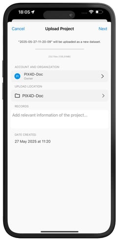

1. プレス アップロード アイコン。
2. アカウントと組織を選択します。
3. アップロード先を選択します。
4. [次へ] をクリックして、処理オプションを選択します。

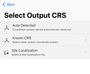

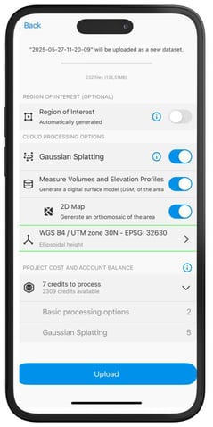

5. 「出力座標系」をタップします。
6. 「自動検出」、 「既知のCRS」、または「サイトローカライゼーション」の3つのオプションから1つを選択します。
「自動検出 」を選択すると、プロジェクトの所在地に対応するUTMゾーンの投影水平座標系が自動的に 設定されます。垂直座標系は、楕円体高として自動的に定義されます。

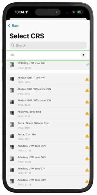

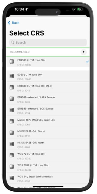

既知の座標系は手動で選択します。選択できるのは、投影された水平座標系のみです
フィルタを「推奨」に設定すると、リストの上部にそのプロジェクトエリアに対して推奨される座標系のみが表示されます。一方、フィルタを「すべて」に設定すると、世界中で利用可能なすべての座標系がアルファベット順に表示されます。警告アイコンが表示されている場合は、選択した座標系がプロジェクトの現在地から遠く離れている可能性があることを示しています。
