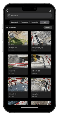

- を開く [プロジェクト] タブ
. - プロジェクトを選択してください。

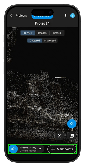

アイコン。 - 「GCPマーキング」アイコンを選択してください
そして、リストからポイントコレクションを選択します。ポイントコレクションが選択されると、アプリケーションはそのポイントコレクションに含まれるポイントのリストを表示します。

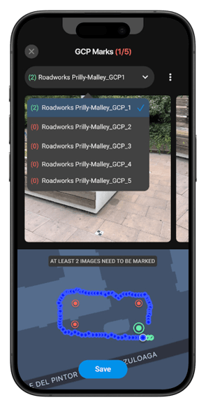

- 特定のGCPマークを選択すると、画像と地図が表示された新しい画面が表示されます。
.png?width=250&height=500&name=Plantilla%20Iphone%20(35).png)
画像を1回タップしてマークを配置します。正確に配置するには、タップして長押しし、拡大鏡ツールを開いてください。画像を拡大したり、マークを削除したりするには、画像の右上にある3点メニューをタップしてください。
.png?width=250&height=500&name=Plantilla%20Iphone%20(36).png)
- 測定範囲を確実にカバーするため、少なくとも2枚の画像にGCPをマークしてください。
- GCPが地図上に表示され、GCPがマークされた画像は緑色で強調表示されます。
.png?width=250&height=500&name=Plantilla%20Iphone%20(37).png)
- 「保存」をタップしてマークを確定します。
