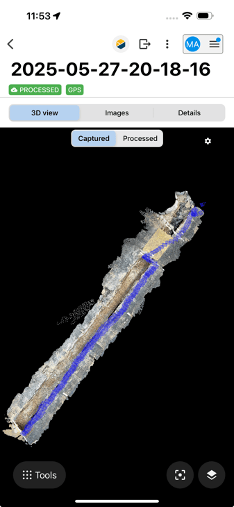

  1. 計算対象となるボリュームを含むシーンを取得します。
  2. プロジェクトビューで「ボリューム計算」を選択します。
  3. 手動で点を追加して、体積の底面を定義します。

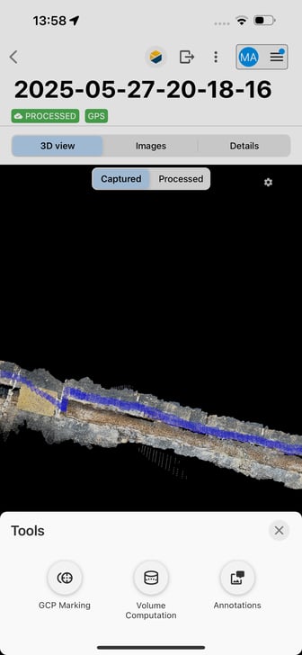

体積を計算するには、[ ] をクリックしてください。 ツール FAB4 画面下部のアイコンをタップして、[選択] を選択します 体積の計算.

重要:この機能を利用するには、PIX4Dcatch ライセンスおよびLIDARカメラを搭載したデバイスが必要です。
「ボリューム計算」を選択すると、ワークフロー全体を円滑に進めるために、高密度化処理が自動的に開始されます。この処理は、キャンセルボタンを押すことでいつでも中止できます。

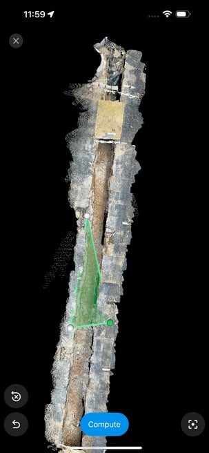

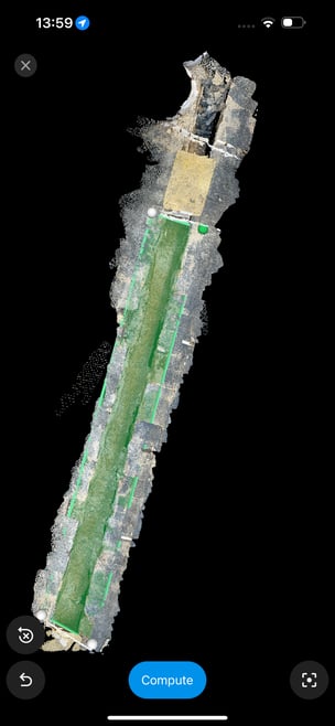

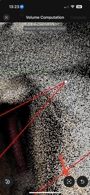

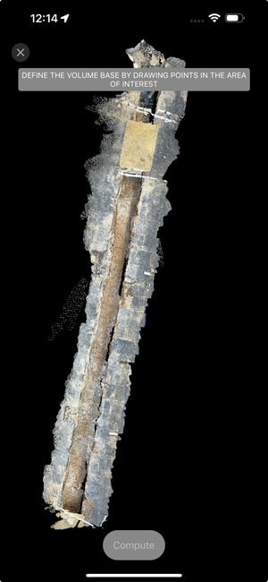

体積を計算するには、画面をクリックして点を追加し、底面を定義する必要があります。
IMG_0143
ヒント:精度を高めるには、2本の指で点群内をズームし、移動させて、ボリュームの底面を定義するのに最適な向きを見つけてください。

ポイントを削除するには、アイコンをタップしてください .
IMG_0181

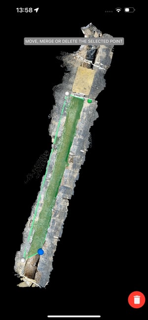

特定のポイントの位置を変更するには、そのポイントをタップして、新しい位置までドラッグ&ドロップしてください。
特定のポイントを削除するには、そのポイントをタップして、画面下部のゴミ箱アイコンまでドラッグ&ドロップしてください。

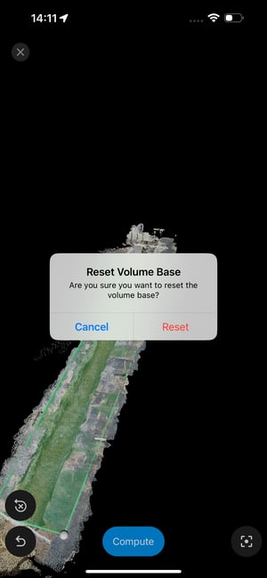

作成されたすべてのポイントを削除するには、アイコンをタップしてください
IMG_0156
体積の底面を正確に定義するために、任意の数の点を追加することができます。ただし、計算を開始するには、少なくとも3つの点が必要です。
IMG_0143-1

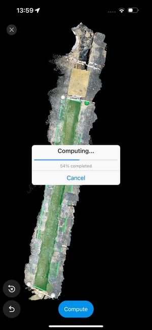

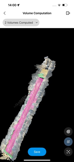

ベースが定義されたら、「計算」を選択して体積の計算を開始します。処理中は進行状況バーが表示されます。
IMG_0144

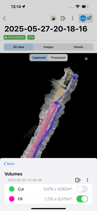

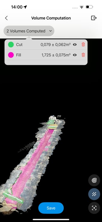

計算が完了すると、体積の値がドロップダウンリストに表示されます。
IMG_0145

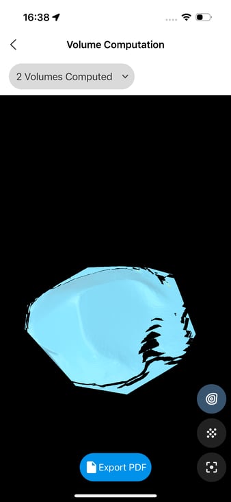

ヒント:体積には2種類あります。除去すべき材料を表す「切削体積」は緑色で表示され(盛り土の例)、追加すべき材料を表す「盛土体積」は紫色で表示されます(掘削穴の例)。
IMG_0147
ゴミ箱アイコンをクリックすると、ボリュームを削除できます

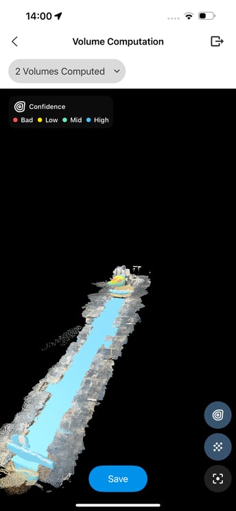

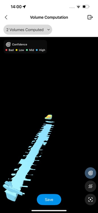

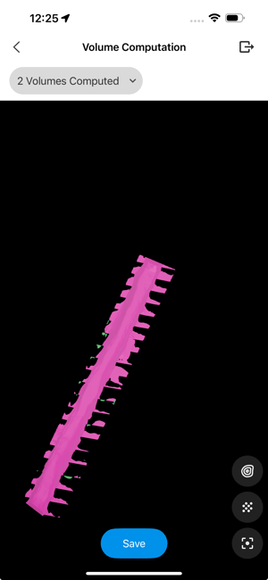

点群上にメッシュボリュームが表示されます。
ヒント: 計算されたボリュームをより明確に表示するには、メッシュアイコンを選択して点群を非表示にしてください。メッシュアイコン .
各ボリュームについて、不確実性が計算され、表示されます。

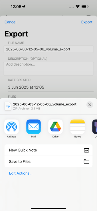

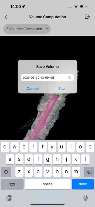

保存」をクリックして、結果をPDFレポートまたは.csvファイルとしてエクスポートします。
IMG_0147-1
ファイルを保存する場所を選択してください。
IMG_0151IMG_0154

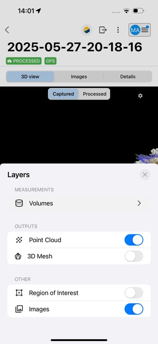

体積が計算されると、体積の測定値を含むレイヤーが生成され、その値が表示されます。このレイヤーは、必要に応じて表示・非表示を切り替えることができます。
エクスポートアイコンを選択すると、体積の測定値をPDFまたはCSVファイルとしてエクスポートできます.

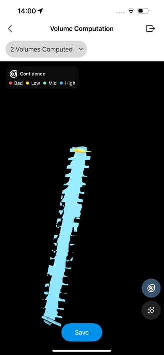

不確実性を伴う体積メッシュを用いた体積信頼度
不確実性ボリュームメッシュの理解
不確実性ボリュームメッシュは、計算された3Dボリューム内の各点に対する信頼度を視覚的に表現したものです。これらの信頼度はボリュームデータの信頼性を示し、ユーザーが測定の精度を評価するのに役立ちます。信頼度は0から1の間の値で表されます:
  • 1(信頼度高):信頼性の高いデータ。
  • 0(信頼度が低い):正確性に欠ける可能性があるデータ。
信頼区間は色分けされた凡例を用いて視覚的に表示されており、これにより、確信度の異なる領域を素早く識別することができます。
信頼区間の色分け凡例
不確実性メッシュでは、信頼度レベルを色で表示しています:
  • 赤: 信頼度が最も低い値。これは、不確実性が著しい領域を示している。
  • 黄色: 信頼度はやや低く、信頼性は中程度である。
  • 緑: 信頼度は中程度であり、データの質は許容範囲内である。
  • 青: 信頼度値が最も高い領域で、データ品質が極めて高いことを示しています。

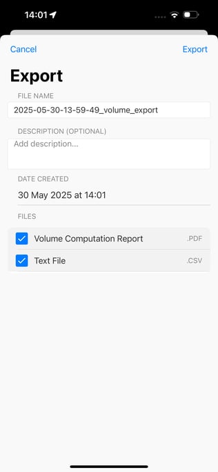

PDFレポート - 生成
結果をPDFレポートとしてエクスポートする
IMG_0147-1
編集可能なレポート情報:
  • ファイル名:デフォルトの名前は変更したり、任意の名前で置き換えたりすることができます。
  • 説明(任意):レポートをエクスポートする前に説明を追加できます。
  • 作成日:レポート作成時の固定値
IMG_0154
エクスポート
ファイルの保存場所を選択してください

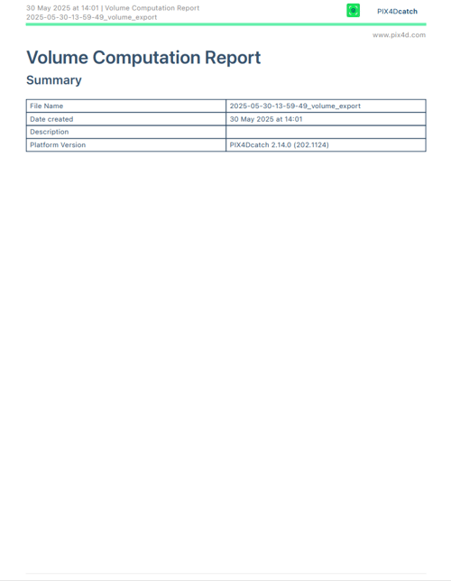

PDFレポート - 詳細
portada-1
PDFレポートの目次

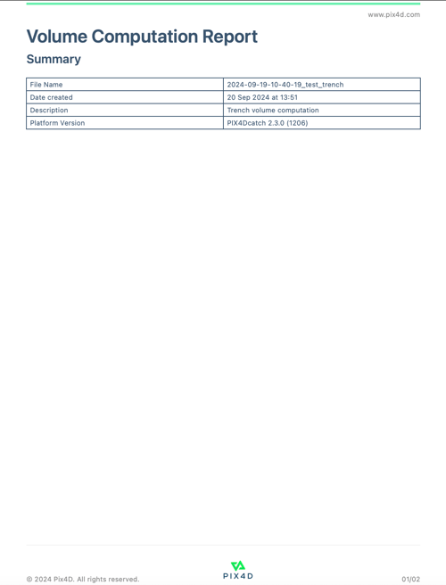

PDFレポートの最初のページには、以下の情報が記載されています:
  • ファイル名。
  • 作成日。
  • 説明。
  • 計算に使用したPIX4Dcatch のバージョン。
その後、計算された巻数に応じて、さらに1~2ページが続きます。

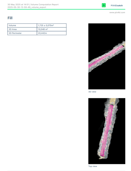

segunda pagina

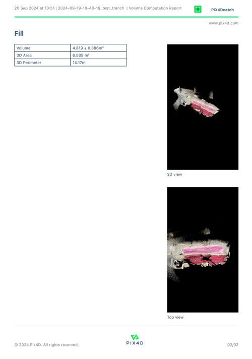

各土量タイプ(切土および/または盛土)について:
  • 計算された体積値およびそれに関連する不確かさ。
  • 3D領域の値。これには、基底を定義する点の3D座標が含まれます。
  • 3D周長値。これには、底面を定義する点の3D座標が含まれます。
  • そのボリュームの3Dビュー。
  • その立体物の上面図。
