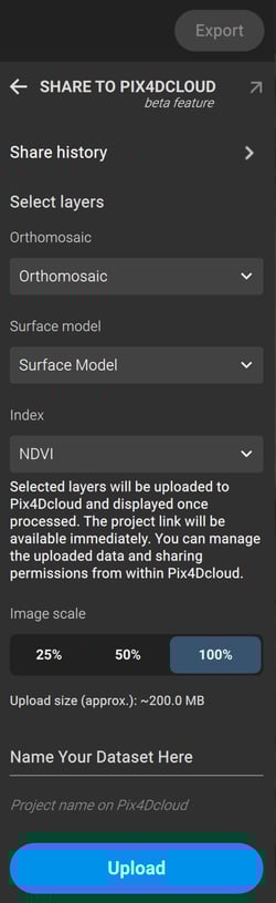

- トップバーの右隅からエクスポートを選択します。
共有するオプションをクリックして、Share to PIX4Dcloudメニューを開きます。- オルソモザイク(視覚)、表層モデル(標高)、指数マップなどのレイヤーを
レイヤーを選択オプションから選択し、PIX4Dcloudにアップロードしてシェアします。
- レイヤーのアウトプットサイズを定義するには、25%、50%、または100%の画像スケールのアウトプットを選択します。100%では高解像度が維持されますが、画像スケールが小さいほどファイルサイズが小さくなり、PIX4Dcloudへのアップロードが高速になります。
- [任意] Share to PIX4Dcloudのプロジェクト名は、PIX4Dfields デスクトップのプロジェクト名によって定義されます。アップロードする前に、名前を変更することができます。
- アップロードをクリックします。アップロードが正常に完了すると、PIX4Dcloudプロジェクトリンクがポップアップ画面に表示されます。
- リンクをコピーをクリックし、ウェブブラウザに貼り付け、プロジェクトを表示します。プロジェクトを表示するには、PIX4Dログイン認証情報が必要です。
