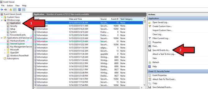

可能であれば、ご連絡いただく際にWindows イベントログを添付いただけるようお願いします。ログファイルの生成方法は以下の通りです。
  1. PIX4Dmatic を起動
  2. クラッシュが起こりやすい操作を実行
  3. WIndows 検索フィールドに 「イベントビューアー」 と入力し、検索結果が表示されたらクリックして開く
  4. 左側のパネルから Windows Logs > Application をクリック
  5. 右側のパネルから 全てのイベントを名前を付けて保存... をクリック
  6. .evtx または .txt 形式でファイルを保存
