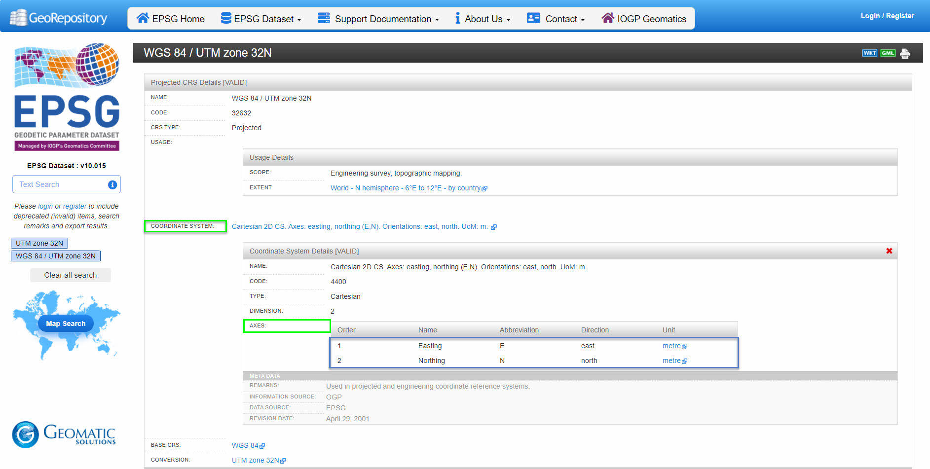

座標系の定義における軸の順序を確認する方法
座標系の定義における軸の順序を確認するには:
  • EPSG測地パラメータ登録簿のウェブサイトを開いてください。
  • Write the name or the EPSG code in the EPSG Dataset - Text search.
  • Click GO and select the correct name in the results..
  • 座標系」セクションを展開し、「」サブセクションの順序を確認してください。
After checking the order of the axes in the coordinate system definition, modify the input file to follow the same order of coordinates.
例:WGS 84 / UTM ゾーン 32N(EPSG コード 32632)の場合、座標系定義における軸の順序は、最初に東経、次に北緯となります。GCPs ファイルは、以下の形式で記述する必要があります:
ラベル、東経 [メートル]、北緯 [メートル]、z [メートル]
EPSG Geodetic Parameter Registry
