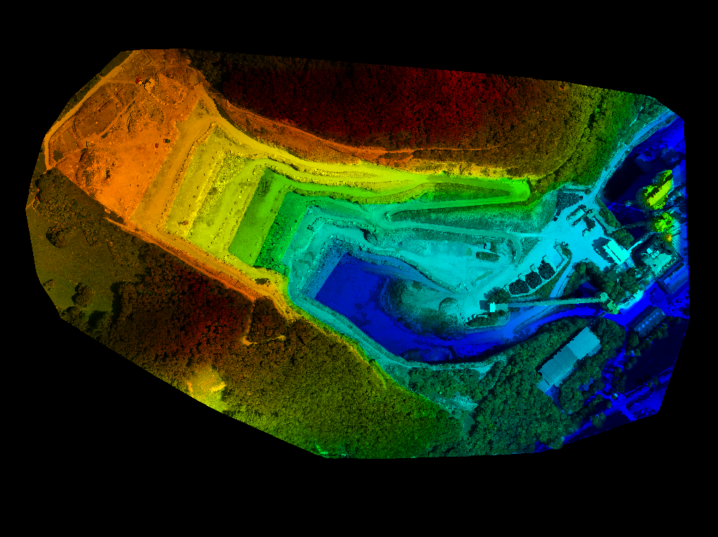

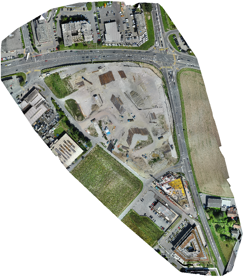

Cantera
El objetivo de este proyecto es generar un MDS y un ortomosaico de una cantera usando un dron eBee con una SenseFly S.O.D.A.
Información general del proyecto
Proyecto
Ubicación
Suiza
Tamaño de pixel en el terreno (GSD) promedio
5,40 cm / 2,13 in
Área cubierta
0,5776 km2 / 57,7565 ha / 0,223 mi2 / 142,79 acres
Sistema de coordenadas de salida
CH1903 / LV03
Sistema de coordenadas verticales: Altura del geoide sobre el elipsoide WGS 84 = 0 metros
Adquisición de imagen
VANT
eBee Classic (senseFly)
Plan de adquisición de imagen
1 vuelo, plan de vuelo de doble cuadrícula
Cámara
Sensefly S.O.D.A
Imágenes
Número de imágenes
347
Tamaño de la imagen
5472x3648
Sistema de coordenadas de la geolocalización de las imágenes
WGS84
Puntos de apoyo
Cantidad de puntos de apoyo
9 puntos de apoyo 3D
Sistema de coordenadas de los puntos de apoyo
CH1903 / LV03
Descargar archivos de proyecto
El conjunto de datos se puede descargar aquí y se puede encontrar procesado en Pix4D Cloud aquí.
La carpeta descargada contiene los siguientes archivos y carpetas:
  • Imágenes: Imágenes RGB en formato JPG
  • inputs/gcp_overview: imágenes que ayudan a identificar cada punto de apoyo
  • inputs/gcpPositionsLatLongAlt.csv: Archivo de geolocalización de entrada de punto de apoyo
  • example_quarry_2.p4d: archivo de proyecto que puede abrirse en Pix4Dmapper.
Instrucciones
Procesar el conjunto de datos usando el archivo de proyecto .p4d que se incluye
Esta sección describe cómo procesar el conjunto de datos para generar el MDS y el ortomosaico de una cantera.
1. Abrir el proyecto example_quarry_2.p4d.
2. En la barra de menú, haga clic en Vista > Procesamiento. La barra Procesamiento se abre en la parte inferior de la ventana principal.
Nota: Ya que el objetivo de este proyecto es generar el MDSy el ortomosaico, y como se ha tomado usando imágenes de nadir aéreas, la plantilla que se usa para el Procesamiento se ha configurado a Mapas 3D. Esto se puede ver en Proceso > Opciones de procesamiento...
3. En la barra de Procesamiento, haga clic en Iniciar para iniciar el procesamiento.
Procesar el conjunto de datos creando un nuevo proyecto

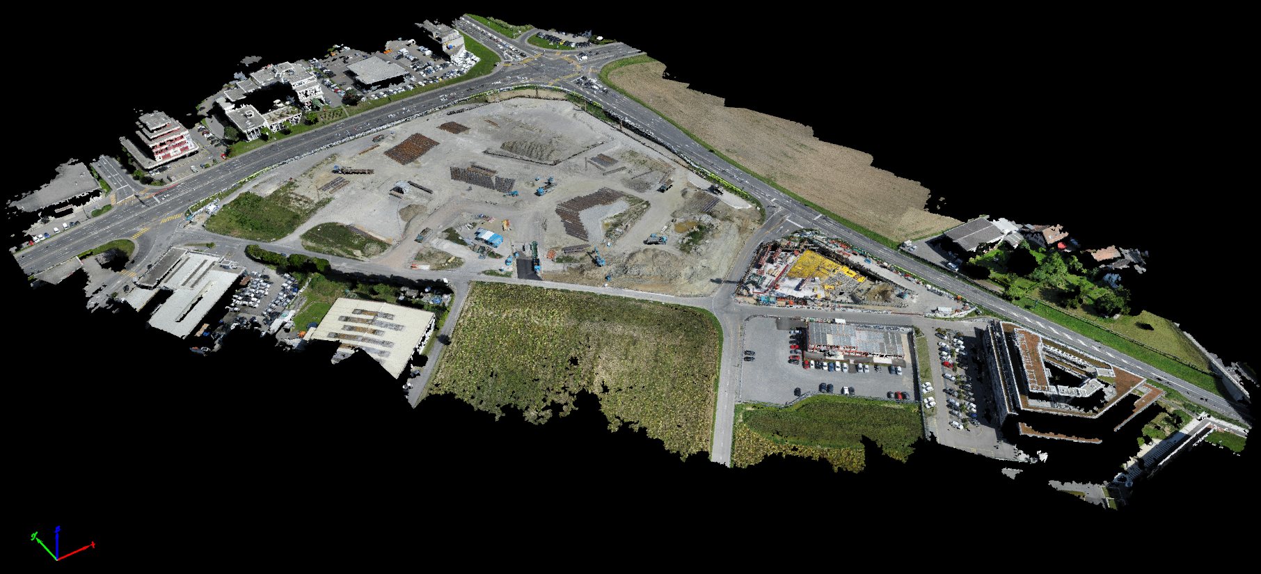

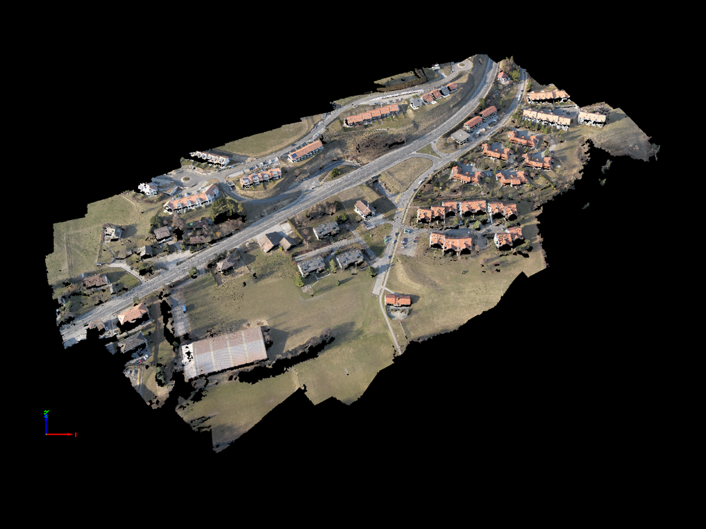

Catastro
El objetivo de este proyecto es generar el MDS y el ortomosaico de una zona urbana no muy densa utilizando una Canon IXUS 120IS.
Proyecto
Ubicación
Suiza
5,1 cm / 2 in
Área cubierta
0,2128 km2 / 21,2822 ha / 0,0822 mi2 / 52,6167 acres
WGS84 / zona UTM 32N
VANT
swinglet CAM (senseFly)
1 vuelo, plan de vuelo en cuadrícula
Cámara
Canon IXUS 120IS (RGB)
Imágenes
Número de imágenes
68
Tamaño de la imagen
4000x3000
WGS84
Puntos de apoyo
Ninguno
Ninguno
  • Imágenes RGB : Imágenes en formato JPG
  • example_cadastre.p4d: archivo de proyecto que puede abrirse en Pix4Dmapper.
Instrucciones
Esta sección describe cómo procesar el conjunto de datos para generar el MDS y el ortomosaico de una zona urbana no muy densa.
1. Abrir el proyecto example_cadastre.p4d.
Nota: Como el objetivo de este proyecto es generar el MDS y el ortomosaico, y como se ha tomado usando imágenes de nadir aéreas, la plantilla que se usa para el Procesamiento se ha configurado a Mapas 3D. Esto se puede ver en Proceso > Opciones de procesamiento...

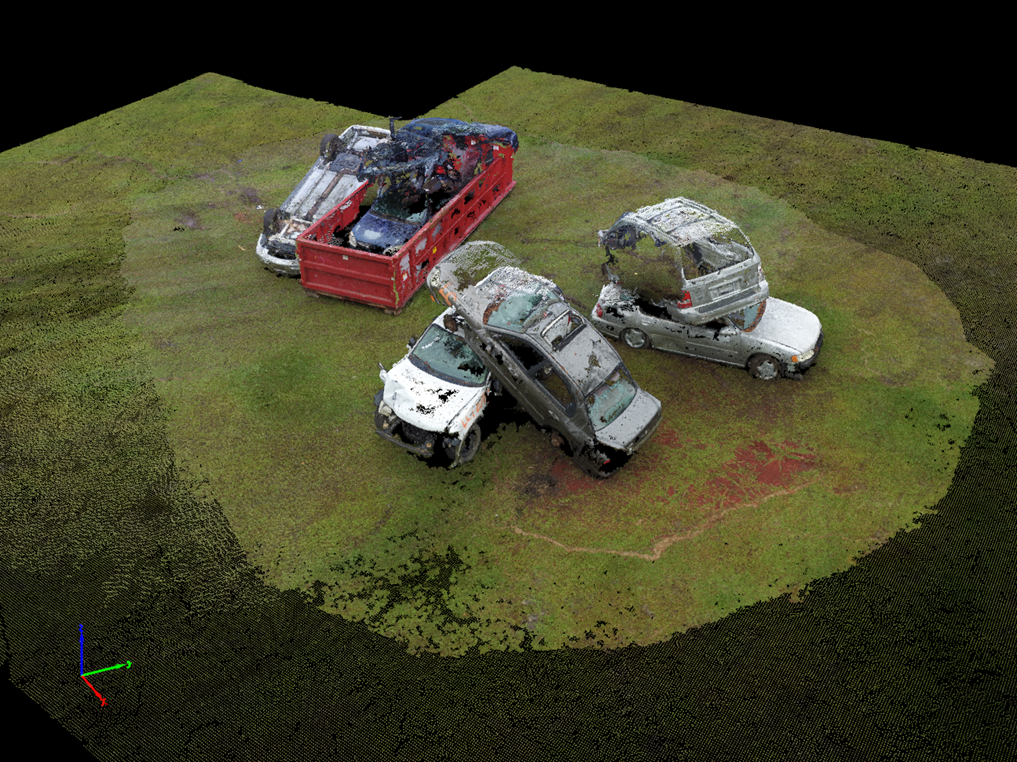

  • Imágenes: Imágenes RGB en formato JPG.
  • example_forensic.p4d: archivo de proyecto que puede abrirse en Pix4Dmapper.
Instrucciones
Esta sección describe cómo procesar el conjunto de datos para generar el modelo 3D de un edificio.
1. Haga doble clic en el proyecto example_forensic.p4d para abrirlo.
2. En la barra de menú, haga clic en Vista > Procesamiento. La barraProcesamiento se abre en la parte inferior de la ventana principal.
Nota: Ya que el objetivo de este proyecto es generar la nube de puntos y el modelo 3D (no MDS ni ortomosaico) y como se ha tomado usando imágenes oblicuas, la plantilla que se usa para el procesamiento se ha configurado a Modelos 3D Esto se puede ver en Proceso > Opciones de procesamiento...

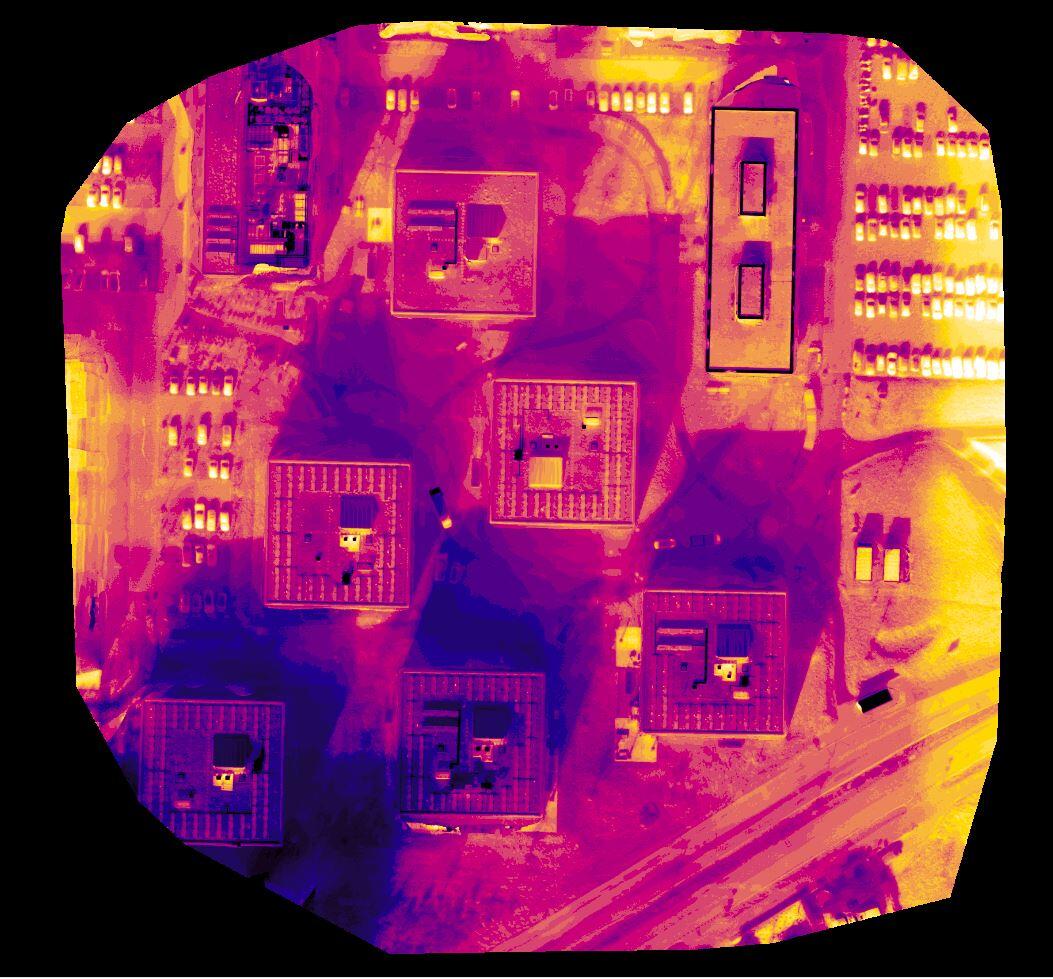

Térmico

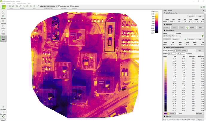

El objetivo de este proyecto es generar un mapa térmico usando una cámara térmica FLIR Zenmuse XT.
Proyecto
Ubicación
Suiza
9,24 cm / 3,64 in
Área cubierta
0,035 km2 / 3,4685 ha / 0,01 mi2 / 8,5753 acres
VANT
DJI Inspire 1
2 vuelos, plan de vuelo en cuadricula (solape 90%-90%)
Cámara
FLIR Zenmuse XT (Térmica)
Imágenes
Número de imágenes
152
Tamaño de la imagen
640x512
WGS84
Puntos de apoyo
Sin puntos de apoyo
El conjunto de datos se puede descargar aquí.
  • Imágenes: Imágenes térmicas en formato RJPG
  • thermal.p4d: archivo de proyecto que puede abrirse en PixDmapper.
Nota: La información sobre cómo procesar imágenes térmicas se puede encontrar: aquí
Instrucciones
Esta sección describe cómo procesar el conjunto de datos para generar el mapa térmico del área.

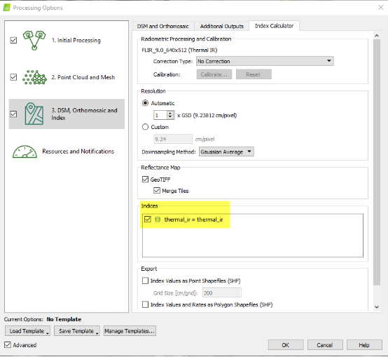

1. Abrir el proyecto thermal.p4d

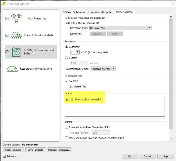

2. En la barra de menú, hacer clic en Vista > Procesamiento. La barra Procesamiento se abre en la parte inferior de la ventana principal.
Nota: Ya que el objetivo de este proyecto es generar el mapa térmico, la plantilla que se usa para el Procesamiento se ha configurado a Cámara térmica. Esto se puede ver en Proceso > Opciones de procesamiento...
Por favor, asegúrese de verificar también el índice thermal_ir:
Esta sección describe cómo crear y procesar un proyecto con la finalidad de generar el mapa térmico.
A) Crear un nuevo proyecto:
1. Iniciar Pix4Dmapper.
2. En la barra de menú, haga clic en Proyecto > Nuevo proyecto....
3. Se abre el asistente Nuevo proyecto .
4. En Nombre: Escriba un nombre para el proyecto. En este ejemplo escriba térmico.
5. (opcional) En Crear en: haga clic en Navegar..., y en la ventana emergente Seleccionar ubicación del proyecto , navegue para seleccionar la carpeta donde se almacenará el proyecto y los resultados y haga clic en Seleccionar carpeta.
Nota: Cuando el proyecto se haya creado, en la carpeta seleccionada se creará una carpeta con el nombre del proyecto que se escribió en el campo Nombre y en ella se guardarán todos los resultados. El archivo de proyecto .p4d también se guardará en esta carpeta.
6. (opcional) Seleccione la casilla de verificación Usar como ubicación del proyecto predeterminada para guardar todos los nuevos proyectos en la carpeta seleccionada.
7. En la sección Tipo de proyecto, mantenga seleccionada la opción predeterminada Nuevo proyecto.
8. Haga clic en Siguiente.
El asistente de Nuevo proyecto muestra la ventana Imágenes seleccionadas .
9. Haga clic en Añadir Directorios... y seleccione la carpeta imágenes para añadir las imágenes al proyecto.
10. Haga clic en Siguiente.
Debido a que las imágenes son RJPG, el software automáticamente las convertirá a imágenes TIFF térmicas y se guardarán en la carpeta llamada Convertidas. Estas son las imágenes que el software utilizará para el procesamiento.
El asistente de Nuevo proyecto muestra la ventana Propiedades de la imagen . La geolocalización de imagen se carga automáticamente a partir de los datos EXIF de la imagen y se da en coordenadas WGS84 (latitud, longitud, altitud) con sistema de coordenadas verticales dado por una altura del geoide sobre el elipsoide WGS 84 de 0 metros. El modelo de la cámara se carga desde la base de datos de modelos de cámara (FLIR Zenmuse XT (Térmica)).
11. Haga clic en Siguiente.
El asistente de Nuevo proyecto muestra la ventana Seleccionar sistema de coordenadas de salida . El último sistema de coordenadas de salida seleccionado en el software se selecciona por defecto.
12. Seleccione Autodetectado.
13. Seleccione Opciones de coordenadas avanzadas y en Sistema de coordenadas verticales seleccione Altura del geoide sobre el elipsoide WGS 84. Configure el valor a 0.
14. Haga clic en Siguiente.
El asistente de Nuevo proyecto muestra la ventana Plantilla de opciones de procesamiento .
15. Haga clic en Cámara térmica para seleccionar la plantilla y verifique que se haya generado el índice thermal_ir.
16. Haga clic en Finalizar para cerrar el asistente y crear el proyecto. Se abre la barra de Procesamiento en la parte inferior de la ventana principal.
17. Ejecute los Pasos 1, 2 y 3
18. Verifique/visualice el mapa térmico. Recomendamos utilizar un Espaciado igual y 24 números de clases:

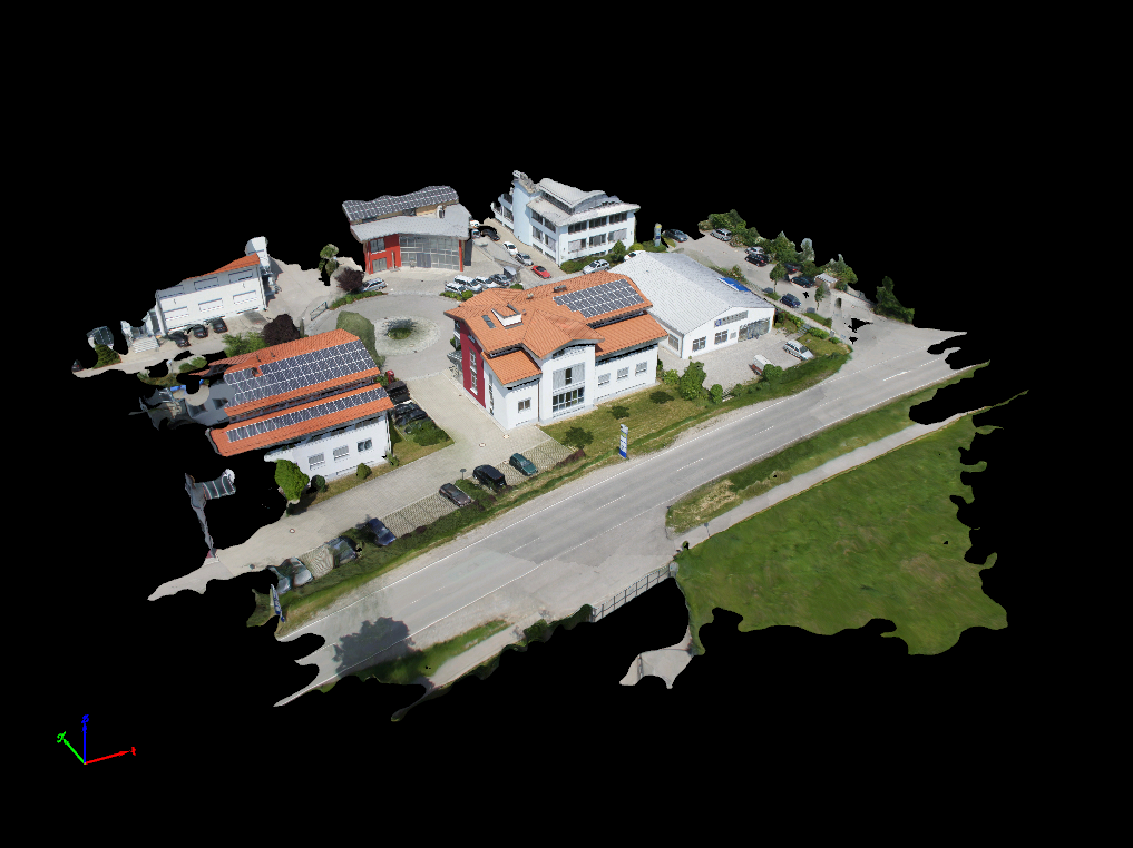

Edificio

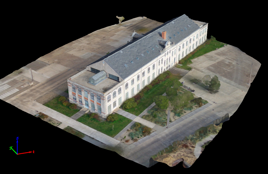

El objetivo de este proyecto es generar el modelo 3D de un edificio tomado con un VANT AscTec Falcon 8.
Proyecto
Ubicación
Alemania
1,89 cm / 0,7 in
Área cubierta
No definida
Sistema de coordenadas verticales: MSL egm96
VANT
VANT AscTec Falcon 8 (Ascending Technologies)
1 vuelo, vuelo circular alrededor del edificio
Cámara
Sony NEX-5 (RGB)
Imágenes
Número de imágenes
36
Tamaño de la imagen
4592x3056
WGS84
Puntos de apoyo
Ninguno
Ninguno
  • Imágenes: Imágenes en formato JPG.
  • }example_building.p4d: archivo de proyecto que puede abrirse en PixDmapper

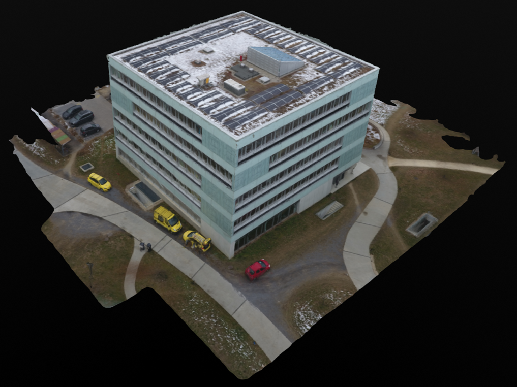

Instrucciones

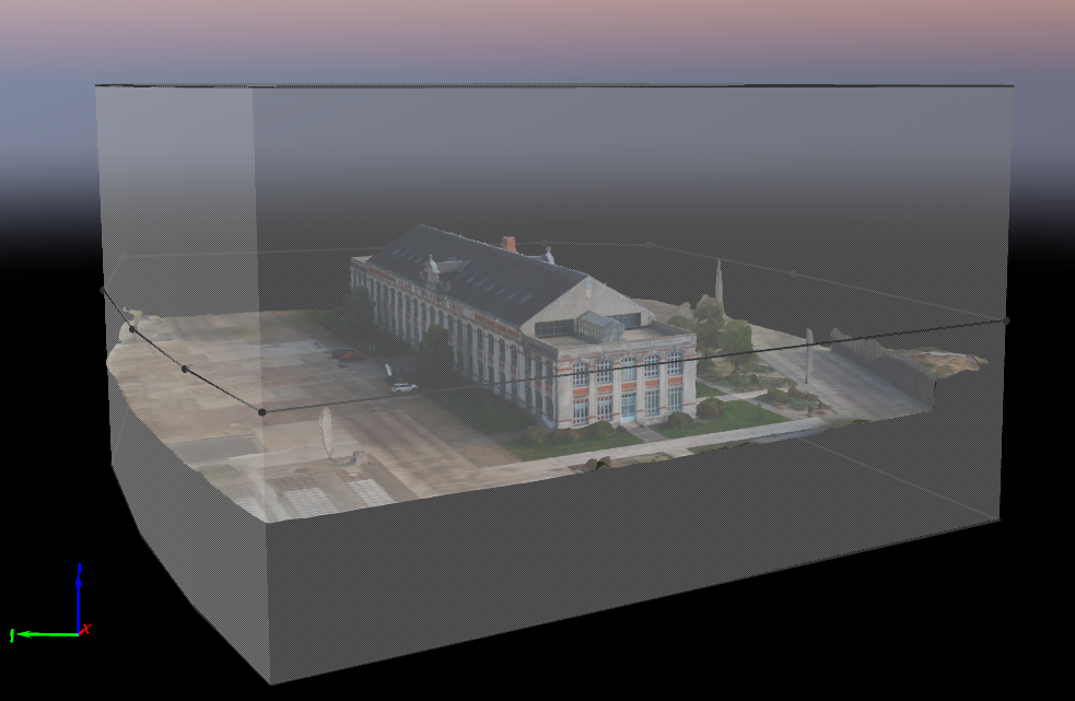

Para procesar el conjunto de datos con la finalidad de generar el modelo 3D de un edificio:
1. Haga doble clic en el proyecto example_building.p4d para abrirlo.
Nota: Ya que el objetivo de este proyecto es generar solo el modelo 3D (no MDS ni ortomosaico) la plantilla que se usa para el procesamiento se ha configurado a Modelos 3D. Esto se puede ver en Proceso > Opciones de procesamiento...
Esta sección describe cómo crear y procesar un proyecto con el fin de generar el modelo 3D de un edificio.
4. En Nombre: Escriba un nombre para el proyecto. En este ejemplo escriba example_building.
7. En la sección Tipo de proyecto, mantenga seleccionada la opción predeterminada nuevo proyecto.
El asistente de Nuevo proyecto muestra la ventana Propiedades de la imagen . La geolocalización de imagen se carga automáticamente a partir de los datos EXIF de la imagen y se da en coordenadas WGS84 (latitud, longitud, altitud) con sistema de coordenadas verticales dado por MSL egm96. El modelo de la cámara se carga desde la base de datos de modelos de cámara (NEX-5_E16mmF2.8_16.0_4592x3056 (RGB)).
12. En Unidad, seleccione m
13. Seleccione Autodetectado.
14. Seleccione Opciones de Coordenadas avanzadas y en Sistemas de coordenadas verticales seleccionar MSL > egm96.
El asistente Nuevo proyecto muestra la ventana Plantilla de opciones de procesamiento .
Nota: Ya que el objetivo de este proyecto es generar solo el modelo 3D (no MDS ni ortomosaico) y como se ha tomado usando imágenes terrestres, la plantilla que se debe seleccionar es Modelos 3D .
15. Seleccione la plantilla Modelos 3D .
B) Procesar el proyecto:
1. En la barra de Procesamiento, haga clic en Iniciar para iniciar el procesamiento.

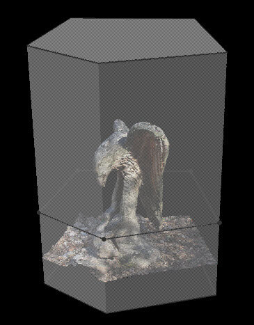

Estatua de águila - Cámara portátil

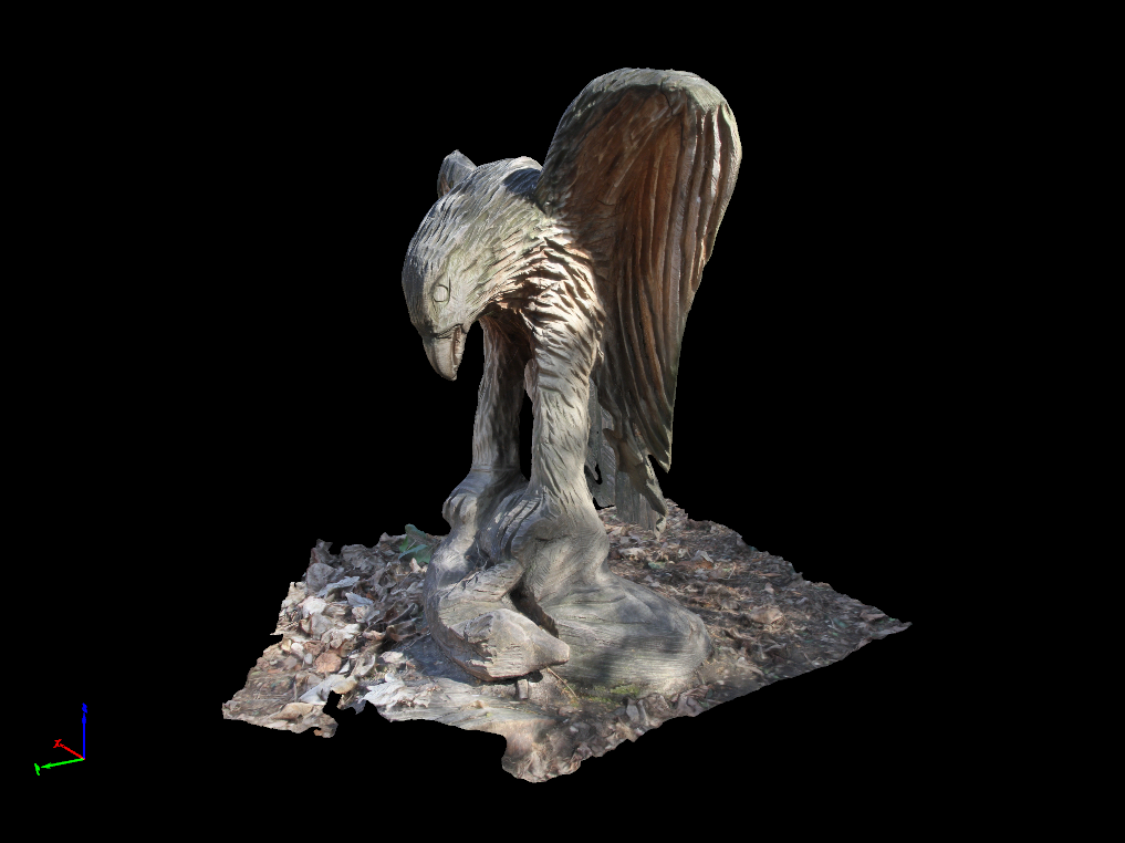

El objetivo de este proyecto es generar el modelo 3D de la estatua de un águila tomando imágenes desde tierra con una cámara Canon EOS 7D con lente de perspectiva.
Proyecto
Ubicación
Suiza
No definida
Área cubierta
No definida
Arbitrario
VANT
Ninguno
2 recorridos alrededor de la estatua, cada uno a una altura diferente
Cámara
Canon EOS 7D (RGB)
Imágenes
Número de imágenes
44
Tamaño de la imagen
5184x3456
Ninguno
Puntos de apoyo
Ninguno
Ninguno
  • }example_eagle.p4d: archivo de proyecto que puede abrirse en PixDmapper.
Instrucciones
Esta sección describe cómo procesar el conjunto de datos para generar el modelo 3D de la estatua de un águila.
1. Haga doble clic en el proyecto example_eagle.p4d para abrirlo.
Nota: Ya que el objetivo de este proyecto es generar solo el modelo 3D (no MDS ni ortomosaico) y como se ha tomado usando imágenes terrestres, la plantilla que se usa para el procesamiento se ha configurado a Modelos 3D Esto se puede ver en Proceso > Opciones de procesamiento...
Esta sección describe cómo crear y procesar un proyecto para generar el modelo 3D de la estatua de un águila.
4. En Nombre: Escriba un nombre para el proyecto. En este ejemplo escribaexample_eagle
5. (opcional) En Crear en: Haga clic Navegar, y en la ventana emergente Seleccionar ubicación del proyecto , navegue para seleccionar la carpeta donde se almacenará el proyecto y los resultados y haga clic en Seleccionar carpeta.
El asistente de Nuevo proyecto muestra la ventana Propiedades de la imagen . No se detectó geolocalización de imagen. El modelo de la cámara se carga desde la base de datos de modelos de cámara (CanonEOS7D_EF-S15-85mmf/3.5-5.6ISUSM_15.0_5184x3456 (RGB)).
12. Seleccione Sistema de coordenadas arbitrarias con metros como Unidad.
13. Haga clic en Siguiente.
Nota: Ya que el objetivo de este proyecto es generar solo el modelo 3D (no MDS ni ortomosaico) y como se ha tomado usando imágenes terrestres, la plantilla que se debe seleccionar es Modelos 3D.
14. Seleccione la plantilla Modelos 3D .
15. Haga clic en Finalizar para cerrar el asistente y crear el proyecto. Se abre la barra de Procesamiento en la parte inferior de la ventana principal.
1. En la barra de Procesamiento , seleccione 1. Procesamiento inicial, y desmarque 2. Nube de puntos y malla.
2. En la barra de Procesamiento , haga clic en Iniciar para iniciar el procesamiento.
Cuando el Procesamiento inicial termina, se abre rayCloud.
3. Use rayCloud para definir un Área de procesamiento para eliminar puntos de ruido de fondo y conservar solo puntos de la estatua. Más información sobre cómo dibujar un Área de procesamiento con rayCloud: Cómo seleccionar/dibujar el Área de procesamiento.
注記: El Área de procesamiento utilizada:
4. Edite el Área de procesamiento de tal forma que la altura se ajuste a la altura de la estatua. Para más información sobre cómo editar un Área de procesamiento con rayCloud: Cómo editar un Área de procesamiento en rayCloud.
Nota: En el Área de procesamiento anterior, las alturas máxima y mínima se establecen a 50.00 [m] y -100.00 [m] respectivamente .

Edificio de oficinas - DJI
El objetivo de este proyecto es obtener el modelo 3D de edificios usando una DJI Phantom 4 y adquiriendo las imágenes con Pix4Dcapture.
Proyecto
Ubicación
Suiza
1,67 cm / 0,65 in
VANT
DJI Phantom 4
Software de adquisición de imagen
Pix4Dcapture
Misión circular, ángulo de 4° entre imágenes, 30 m sobre el suelo.
Cámara
Phantom Vision FC330
Imágenes
Número de imágenes
85
Tamaño de la imagen
4000x3000
WGS84
  • imágenes: Imágenes RGB en formato JPG. La resolución de la imagen es la mitad de la resolución de la imagen original.
  • dji_demo.p4d: archivo de proyecto que puede abrirse en Pix4Dmapper.
Instrucciones
Esta sección describe cómo procesar el conjunto de datos usando el archivo de proyecto .p4d que se incluye para generar una malla 3D de edificios.
1. Abrir el proyecto dji_demo.p4d.
2. En la barra de menú, haga clic enVista > Procesamiento. Se abre la ventana Procesamiento en la parte inferior de la ventana principal.
3. En la ventana Procesamiento , haga clic en Iniciar para iniciar el procesamiento.
Nota: Ya que el objetivo de este proyecto es obtener un modelo 3D, la plantilla que se usa para el procesamiento se ha configurado a Modelos 3D. Esto se puede ver en Proceso > Opciones de procesamiento... .

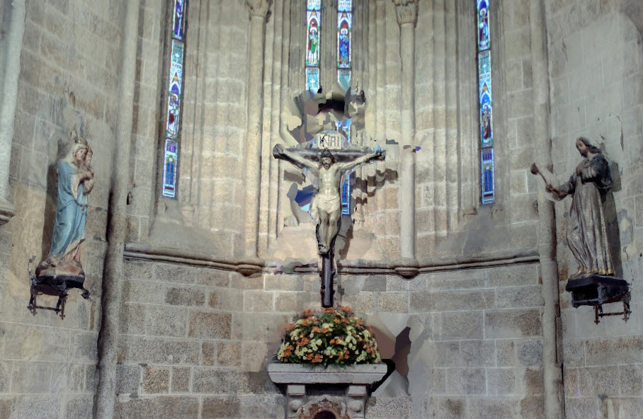

Mapeo interior - Cámara esférica
El objetivo de este proyecto es generar el modelo 3D de una iglesia tomado con una cámara NCTech iSTAR esférica.
Proyecto
Ubicación
"Iglesia de Santiago", ubicada en Betanzos (Coruña, España)
No definida
Área cubierta
No definida
VANT
Ninguno
2 recorridos por la iglesia
Cámara
NCTech iSTAR
Imágenes
Número de imágenes
8
Tamaño de la imagen
10000x5000
Puntos de apoyo
Ninguno
Ninguno
  • example_spherical.p4d: archivo de proyecto que puede abrirse en Pix4Dmapper.
Instrucciones
1. Hacer doble clic en el proyecto example_spherical.p4d para abrirlo.
Nota: Ya que el objetivo de este proyecto es generar solo el modelo 3D (no MDS ni ortomosaico) la plantilla seleccionada para el procesamiento es Modelos 3D. Esto se puede ver en Proceso > Opciones de procesamiento...

Edificio industrial - Parrot Bebop 2
El objetivo de este proyecto es obtener un modelo 3D de un edificio industrial. Las imágenes se adquirieron con Parrot Bebop 2 usando Pix4Dcapture.
Proyecto
Ubicación
Nantes, Francia
9,25 cm / 3,64 in
Área cubierta
0,0113 km2 / 1,13 ha / 0,0043 mi2 / 2,79 acres
WGS84 / zona UTM 30N
VANT
Parrot Bebop 2
Pix4Dcapture
Misión en cuadrícula y misión circular
Cámara
Cámara Bebop 2
Imágenes
Número de imágenes
138
Tamaño de la imagen
4096 x 3320
WGS84
  • example_bebop2_industrial_building.p4d: archivo de proyecto que puede abrirse en Pix4D Desktop.
Instrucciones
Esta sección describe cómo procesar el conjunto de datos para generar una malla 3D con textura del edificio usando Parrot Bebop 2.
1. Abrir el proyecto example_bebop2_industrial_building.p4d.
2. En la barra de menú, haga clic en Vista > Procesamiento. La barra de Procesamiento se abre en la parte inferior de la ventana principal.
Nota: Ya que el objetivo de este proyecto es generar una malla 3D con textura (no MDS ni ortomosaico), la plantilla que se usa para el procesamiento se ha configurado a Modelos 3D. Esto se puede ver en Procesar > Opciones de procesamiento...
3. En la barra de Procesamiento , haga clic enIniciarpara iniciar el procesamiento.

16. En la barra Procesamiento seleccione 1. Procesamiento inicial y desmarque 2. Nube de puntos y malla.
17. En la barra Procesamiento, haga clic en Iniciar para iniciar el procesamiento.
Nota: Pix4Dmapper detecta automáticamente el cielo en las imágenes de Bebop2 y mejora la Nube de puntos densificada.
Para más información sobre las Opciones de procesamiento: Menú Procesar > Opciones de Procesamiento...> 1. Procesamiento inicial > Calibración.
Cuando el Procesamiento inicial finaliza, se abre rayCloud .
18. Use rayCloud para definir un Área de procesamiento para eliminar puntos de ruido de fondo y mantener solo los puntos del edificio. Más información sobre cómo dibujar un Área de procesamiento con rayCloud: Cómo seleccionar/dibujar el Área de procesamiento.
19. Editar el Área de procesamiento para enfocarse en el área de interés. Para más información sobre cómo editar un Área de procesamiento con rayCloud: Cómo editar un Área de procesamiento en rayCloud.
Nota: En el Área de procesamiento anterior, las alturas máxima y mínima se establecen a 50.00 [m] y -10.00 [m] respectivamente .
20. En la barra de Procesamiento , desmarque 1. Procesamiento inicial, y seleccionar 2. Nube de puntos y malla.
21. En la barra de Procesamiento , haga clic en Iniciar para iniciar el procesamiento.
Conjunto de datos de construcción
El objetivo de este proyecto es obtener un ortomosaico y una nube de puntos 3D de una obra de construcción.
Proyecto
Ubicación
Suiza
1,83 cm / 1,04 in
Área cubierta
0,1326 km2 / 13,2612 ha / 0,0512 mi2 / 32,786 acres
VANT
eBee Classic
Cámara
S.O.D.A 10.2 (RGB)
Imágenes
Número de imágenes
197
Tamaño de la imagen
5472x3648
WGS84
Puntos de apoyo
Ninguno
Ninguno
  • bim_dataset.p4d:archivo de proyecto que puede abrirse en Pix4Dmapper.
Instrucciones
Esta sección describe cómo procesar el conjunto de datos para generar un ortomosaico.
A) Procesar el proyecto:
1. Haga doble clic en el proyecto bim_dataset.p4d para abrirlo.
2. En la barra de menú, haga clic en Vista > Procesamiento. Se abre la ventana Procesamiento en la parte inferior de la ventana principal.
Nota: Ya que el objetivo de este proyecto es generar un ortomosaico de un sitio en construcción, se seleccionó la plantilla Mapas 3D .
3. En la ventana Procesamiento , haga clic enIniciarpara iniciar el procesamiento.
