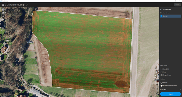

PIX4Dfieldsから境界をエクスポートします
境界をエクスポートするには:
1. [エクスポート]メニューに移動し、
境界 。
2. 境界の選択セクションからのエクスポートに必要な境界を有効にします。
3. シェープファイル形式を選択します。
4. 属性セクションで MyJohnDeere互換を選択します。
5.次に、 エクスポート をクリックします。
