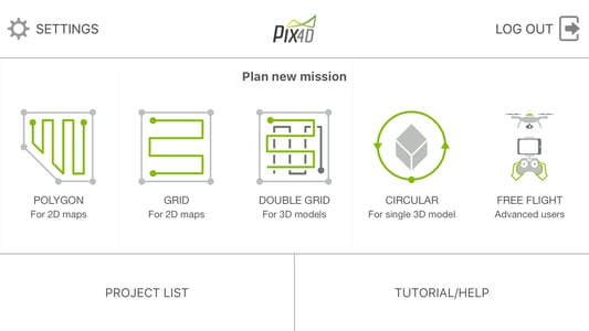

Шаг 3. Работа с фотографиями
1. Запустите Pix4Dcapture.
2. Выберите устройство.
2.1. Нажмите Настройки .
2.2. Нажмите БПЛА и выберите ваше устройство.
3. Выберите тип полетного задания. Для получения дополнительной информации: (Android, iOS) Виды полетных заданий.

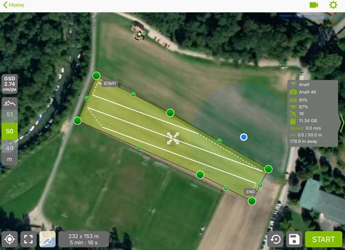

4. Перемещайте, изменяйте размер и поворачивайте полетное задание в зависимости от ваших интересов.
5. Выберите безопасную высоту полета.
6. Нажмите для настройки дополнительных параметров.
7. Сохраните полетный план для использования в дальнейшей работе.

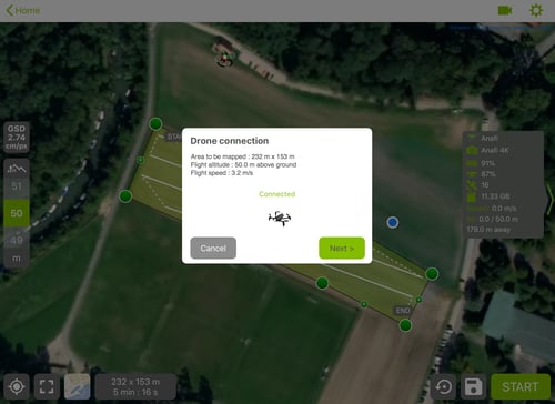

7. Нажмите Старт.
8. Убедитесь, что ваш БПЛА подключен и нажмите Далее.

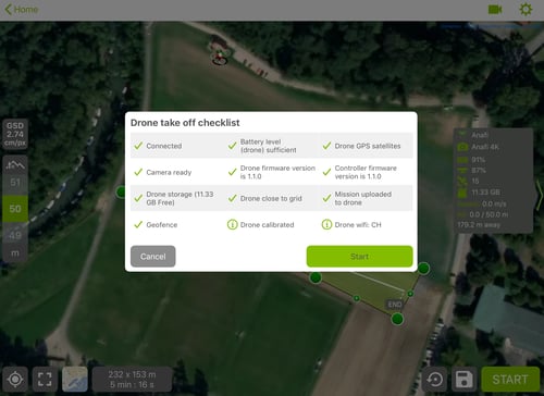

8. Проверьте, что все пункты предполетной подготовки выполнены, и нажмите или удерживайте кнопку Start пока лопасти БПЛА не начнут вращаться.

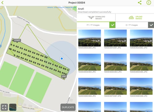

Синхронизация
1. Pix4Dcapture автоматически загружает фотографии на ваш смартфон или планшет после записи последнего снимка полетного задания:
- Не выключайте БПЛА и пульт дистанционного управления для беспроводной загрузки фотографий.
- Программа Pix4Dcapture дополнительно создает файл с расширением *.p4d, который дает дополнительные возможности при работе с вашим проектом. Для получения подробной информации пройдите по ссылке: (Android, iOS) Как использовать файл .p4d для обработки проекта?.
2. (optional) Нажмите Отмена для прекращения беспроводной загрузки. Вы можете скопировать фотографии с SD-карты вашего БПЛА в стационарный компьютер или ноутбук.
Работа с Pix4D Cloud
Вы можете загрузить свои фотографии непосредственно в Pix4D Cloud после загрузки их на смартфон или планшет.
1. НаГлавном экране, нажмите Список проектов, и выберите ваш проект.
2. Нажмите Загрузить изображения.
3. Когда все изображения будут загружены, автоматически начнется обработка проекта и вам на почту придет письмо с уведомлением.
4. Второе письмо из облачного сервиса вы получите после окончания процесса обработки.
