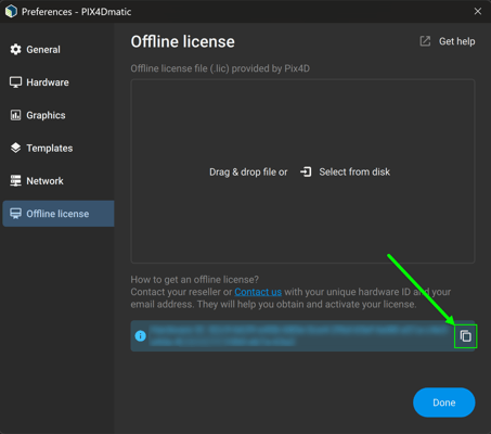

ハードウェアIDの確認方法
販売プロセスにおいて、営業チームからオフラインで使用予定のデバイスのハードウェアIDの提示を求められます。以下の手順に従って確認してください:
  1. 開く PIX4Dmatic オフラインで使用する予定のデバイスで、PIX4Dmaticを開きます。
  2. 編集」>「環境設定」を選択します。
  3. オフラインライセンス」タブに移動します。
  4. をクリックしてください コピー 「ハードウェアID」アイコンをコピーの横にあるボタン Hardware ID (緑色のボックス内に表示されている)をクリップボードにコピーします。
「オフラインライセンス」タブからハードウェアIDをコピーしてください
警告: ハードウェアIDは、オフラインで使用しようとするデバイスから取得する必要があります。ライセンスはその特定のマシンでのみ有効です。
